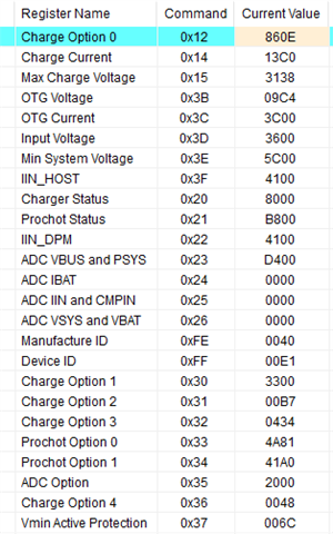

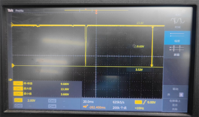

您好
BQ25720插入适配器时、Vbat 电压将从13.5V 下降到3.5V、导致系统断电。 这是否正常?
正在等待您的回复。
星形
    尊敬的明星:
    看起来电池端子上没有电池、否则电池电压将保持在13.5V。 当系统电压降至3.25V 以下时、系统将重新启动。
    您是否可以在同一幅图中监控适配器电压、系统电压和电池电压?
