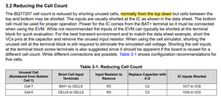

客户在使用 BQ77207时使用6S、 是否可以短接 V7和 V6、或短接 V6和 V5? 谢谢!
海亮
    您好、Hailiang:
    TI 建议对于6节电池应用将电池7 (VC7至 VC6)短接、但是对哪些电池可以短接的唯一严格限制是最低电池(VC1至 VC0)不能短接、因此您的客户也可以选择将电池6 (VC6至 VC5)短接。
