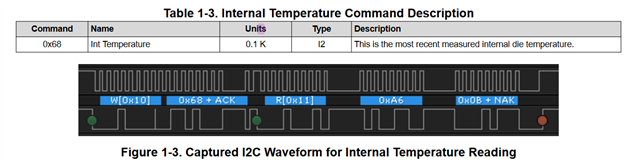

    一种可能有助于稳定意外关断的方法是在 RST_SHUT 引脚上添加一个电容器下拉电阻器。 正如您目前所做的那样、当按钮未按下时、引脚处于悬空状态。
    另一项需要检查的是、查看您在请求数据时看到的 I2C 信号。 下面显示了读取内部温度的典型波形。 如果您可以使用逻辑分析仪、那么在发送命令时查看是否看到类似的波形将很有帮助。 此外、您是否在器件上禁用了 CRC? 我看到您有一个 I2C 写入函数、但我不确定是否考虑了它。

    您是否能够共享为读取电池电压而发送的 I2C 消息的逻辑分析仪捕捉? 这将有助于我确定问题在您的代码中发生的位置。 此外、您能否确认您已在器件上禁用 CRC? 我不确定 Arduino Read ()函数将如何响应 CRC 的额外字节。
