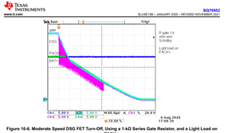

    因此、使用该环路测试代码时、LED 每~4s 闪烁一次、当它开始时、FET_STATUS 会显示 DSG FET 的状态从1变为0、但当它从0切换到1时没有任何反应。 因此 DSG_FET 位正在打开和关闭、但只有当状态位从1转换为0时、LED 才会短暂闪烁。 下面是从 DSG FET 的栅极(黄色)和源极(青色)的此闪烁捕获的示波器、接地为电池侧负极。 第一幅图像显示较大时间标度上的整个闪烁脉冲、第二幅图像显示 FET 关闭时脉冲结束。
    脉冲长度在20-300ms 之间变化、不能保持恒定的长度。 在栅极放电期间、它显示了 TI 数据表中如下所示的典型行为、并且栅极上升至高于 DSG FET 的源极电压11V、应该如此。
    BQ76952本身中的 DSG FET 驱动器似乎工作正常。

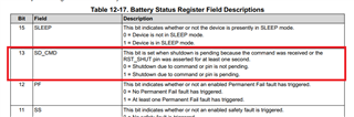

    这就是原因。 BQ76952从低电池组电压进入关断模式、即使我对 BAT+ I 的电源电压高于6V 默认值并且[ 13.4.1.1 Power:Shutdown:Shutdown Cell Voltage ]设置为0、因此被禁用。 我测试了将低 V SHUTDOWN 延迟设置为30秒的情况、并且 DSG FET 在关闭之前保持了30秒的开启状态、而没有对 RST_SHUT 产生脉冲。 然后将[13.4.1.2 Power:Shutdown:Shutdown Stack Voltage]设置为0,完全消除该行为,因为它不会再尝试自行关闭。
    我需要检查 BAT+电压的测量结果以检查 BQ76952实际测量的值、如果电池状态寄存器中的位13为1、则指示待定关断状态、 我可以想象在低 V SHUTDOWN 延迟后进入该模式。
