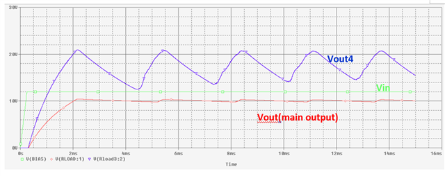

我目前正在使用 PSpice 对 LM5157反激式 EVM 的输出波形进行仿真。 当我将 Vout1 (主输出)更改为10%负载时、Vout4和 Vout(主输出)的输出波形是不稳定的、如图所示。

    ·海 这是波形。 根据 I (L1)、内部开关似乎停止工作、然后输出电压下降。 此致、 兰尼

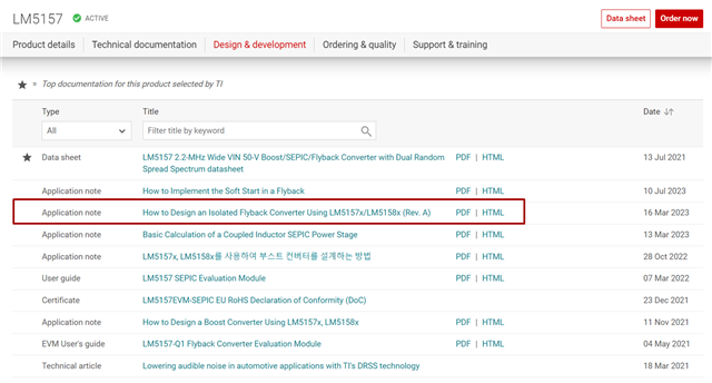

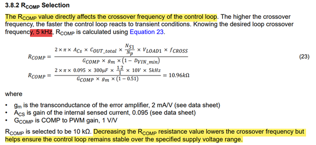

    实际上、仿真参数是根据我在 TI.com 中请求的 LM5157反激式 EVM 设置的。 补偿环路由 应用手册设计 、 也可  从 TI.com 下载该应用手册(请参阅附件)。 C_COMP 为22nF、C_H 为1nF 、R_CMOP 为10kΩ。 交叉频率为5kHz。
     e2e.ti.com/.../how-to-design.pdf

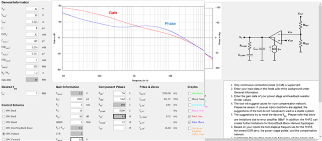

    至于相位裕度、 我可以使用哪个软件来绘制波特图? 因此、我可以通过波特图获得控制环路的相位裕度。

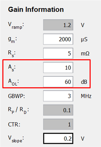

    我 曾尝试使用 Power Stage Designer 工具(从 TI.com 中下载)绘制反激式转换器的波特图、但有一些参数我不知道它的 含义。 如和 AOL。  我曾尝试键入 EVM 的参数、图中显示了波特图。
    您好、Rannie。
    从上一张图片可以看到、几乎没有相位裕度。
    请尝试获得大于60度的相位裕度、然后重试。
     斯特凡
