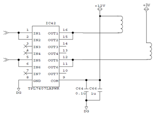

我的客户正在考虑将此器件用于2个不同的 Vsup 电压、如下所示。 可以吗?
桑原启
    您好、Kuwahara-San、
    只要最高电压与 COM 相连、在不同 Vsup 电压下使用 TPL7407LA 时就不会出现问题。
