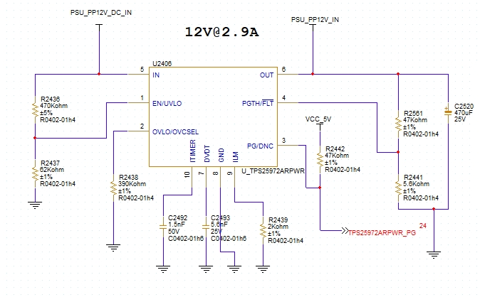

大家好、
客户在其电路中使用 TPS2597作为输入电路保护。 它们的输入为12V、原理图如下所示:
在测试过程中、他们发现2个 PC 在插入12V 电压时损坏、器件烧坏。
您能帮助检查一下他们的设计是否有任何问题吗?
谢谢、此致、
将会
    您好、Will、
    在热插拔期间、由于路径电感 VIN 会过冲超过此器件28V 的绝对最大额定值。 这可能会导致器件发生 EOS 损坏。 我们将需要在输入侧使用陶瓷电容器。 也建议使用 TVS 二极管。
    请查看有关瞬态保护的数据表部分。
