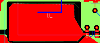

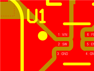

在 tps566247的数据表中、最大电流为6A。 我们将遵循数据表中给出的布局指南、但在根据布局指南创建平面后、我们将在输出引脚附近看到最大电流密度。
  1.  根据 IPC 标准、计算得出的(5V@6Amp)平面电流密度为31.1mA/mil^2。
  2. 根据我们的仿真、平面的电流密度为115mA/mil^2、2oz (如 TPS566247中使用)
  3. 如果我们参考  TPS566247EVM 的布局指南来创建平面、则输出引脚附近的电流密度会发生故障、因为引脚附近的颈部宽度太小。
>您能建议如何 处理引脚附近的电流密度吗?
>您能否告诉我在 TPS566247输出引脚附近创建的平面需要多大的电流密度?
>也可以分享一些你用来计算任何平面的电流密度的文件。
根据 IPC 标准计算、对于6A 电流、建议的平面宽度为70mil。
我们的布局图像
我们的输出
谢谢。此致、
S·库马尔
    Sandeep、您好!
    可以减小 GND 和 VIN 覆铜面积、以便为软件创建更多空间、如下所示。 如果这仍然不起作用、我将增大复印机的尺寸。
    Tahar
    Tahar 您好!
    感谢您的答复、
    我已经完成了您建议的过程、但结果仍然相同、在增加铜尺寸时会略有偏离。
    >您能告诉我们输出引脚附近平面需要多大的电流密度吗?
    >还可以提供一些我们参考的文件,以找到输出引脚附近电流密度的精确计算。
    谢谢。
    桑迪普
    Sandeep、您好!
    从布局前景来看、您可以在 SW 引脚上向内部层添加 VIAS、但必须小心地将内部层与它隔离、因为 SW 节点具有噪声引脚、如果未正确隔离、则会导致噪声在电路板中扩散。
    如果上述情况不能改善、我希望该与电路板的引脚连接可为您提供密度、因为我们增大覆铜的尺寸应会增加密度。
    我会惊讶于该引脚为什么不能达到6A 的额定值、因为根据数据表、该器件的额定运行电流高达6A。 该器件能够在 其生命周期内以最大电流运行。

    Tahar 您好!
    您能建议我们输出引脚附近需要多大的电流密度吗? 据此、我们修改了布局。
    桑迪普
    Sandeep、您好!
     我们以前没有这样的请求。 您 需要参考 EVM 布局、或尝试上面 Tahar 提出的关于增加 SW 面积或增加铜厚度的建议。 我在 IPC 计算中发现、它们往往较为保守、因此可能导致数据超大。 最好是构建原型板并在工作台上通过测量来检查温升、这样您就能够确切地知道现实世界中会发生什么。 您需要确保不超过125C 的最高结温、理想情况下、它要远低于该温度。
