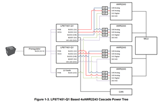

我对在 AWR2243级联设计中使用 LP87745 PMIC 感兴趣。  当前设计采用四个 AWR 并使用 MMWCAS-RF-EVM 的 PMIC 电路。  也就是说、有两个 LP87524P PMIC、每个 PMIC 为两个 AWR 供电、如下所示:

是否有在 AWR2243级联设计中使用 LP87745的推荐配置?  我想使用两个 LP87745、但根据 AWR2243数据表(850mA /AWR)、我认为唯一可能的配置在1.8V 和1.2V 电压轨上需要高达3.4A 的电流。  但是、每个 LP87745输出的额定电源仅为3A:
PMIC1、sw0 - AWR1 1.0V 射频
PMIC1、SW1 - AWR1/2/3/4 1.2V 内核数字
PMIC1、SW2 - AWR2 1.0V 射频
PMIC2、SW0 - AWR3 1.0V 射频
PMIC2、SW1 - AWR1/2/3/4 1.8V 模拟/数字
PMIC2、SW2 - AWR4 1.0V 射频
谢谢。
凯尔

    以下方框图显示了建议在 AWR2243级联设计中使用两个 LP87745-Q1器件。

    我能问一下这个方框图来自哪个文档吗?  我有兴趣阅读它。
    凯尔
    您好、Kyle、
    此图来自 LP87745-Q1器件的应用手册。 为了访问,您需要通过以下 常见问题请求访问安全文件夹 。
    我们的营销团队会审查您的申请、并且有一定的标准可以满足、即我们拥有何种类型的信息共享协议、并将根据您的申请获得批准。
