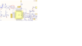

     我们 发现外部逆变器的 PACK 输出不稳定、具有 P+/P 纹波、导致 Vgs 电压降低。 原因应该是电荷泵电容器电压下降、导致 DSG 驱动下降。  PACK+/PACK 纹波是否会影响电荷泵输出?  黄线表示 P+/P–的纹波电压、而红线表示电荷泵电容器电压。

    有多种情况会导致电荷泵电压下降、无论是尝试为过多的 FET 供电、使用的 CP1电容器太小、还是电流泄漏。 在您的情况下、这是可能的。 DSG FET 由电荷泵供电、而电荷泵又由 BAT 引脚供电。 如果 PACK+节点上存在大量噪声、则远离两个 MOSFET 的 BAT+节点也可能出现噪声。 如果 BAT+电压发生持续的大变化、则可能会更改 DSG FET 电压、因为电荷泵将提供等效于 BAT + 11 (或5.5) V 的电压。
    不过、为了为您的特定示例提供更好的答案、查看您的原理图以查看是否需要添加任何内容来帮助滤除电荷泵上的噪声会有所帮助。 您能否分享原理图?

    负载连接到逆变器、会影响 PACK+电压和 BAT 电压。 是否有任何方法可以减轻电荷泵的影响?

    我已经雇请我们的系统工程师来获取他的专业知识、从而找出限制噪声影响的最佳方法。 同时、可能值得尝试在 CP1引脚和 GND 之间连接一个电容器、无论噪声如何、都尝试保持引脚上的电压恒定。
    DSG FET 中的压降是否会导致电流关断、或者器件是否会在整个噪声范围内继续供电? 此外、您能否为我检查这些电压:
    1. DSG FET 的 Vgs -此引脚应遵循 PACK 电压+ 11V、因此即使存在噪声、电压在 Vgs 上的变化也很小、可以最大程度减少引起的任何问题。
    2. BAT 引脚的电压-我只想确认潜在的原因是 PACK 电压偏移 BAT 引脚、这会移动 CP1的引脚电压、从而移动 DSG FET。
