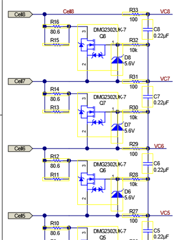

我写信询问是否可以使用外部 FET 来平衡 BQ76952或 BQ769142中的电池。 我知道这对于 BQ76940而言是可行的、我想知道对于这些其他模型是否也可以实现。 此外、我不确定 NFET 如何在  BQ76940中的电池外部平衡中工作
    尊敬的 Gurkiratsingh:
    是的、BQ76952、BQ76942和 BQ769142都支持外部电芯平衡。 TI 在 TIDA-010208的原理图中提供了这种外部电池平衡的示例。 我在下面附上了其中的一部分
    至于原理图中的平衡工作原理、务必要考虑 BQ76940中 VCx 引脚的内部如何运行。 在内部、VCx 和 VCX-1之间有一个 FET、允许两者短接在一起(参阅下文)。 例如、当您提供的照片中的 cell2发生平衡时、电流可以从单个电芯流过 RC2、流过内部 FET、流过 RC1以创建循环。 两个电阻器形成一个~1/2电池电压的分压器、并且该电压被施加到 NMOS 的栅极。 由于 FET 的源极连接到电池的负端子、因此 NMOS 将有一个~1/2的电池电压的 Vgs。 如果购买了用于平衡的合适 FET、此 Vgs 应该足够打开 FET 并允许大部分电流流经外部 FET。
    外部电池平衡功能与 BQ76952和 BQ769142类似、但《 使用 BQ769x2电池监控器进行电池平衡》 应用手册中对其进行了更深入的讨论。 关于这方面的更多信息,我将考虑通读这份文件。
