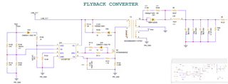

我正在使用 UCC28712反激式配置、我面临的问题是启动方式。 我正在观察引脚7 HV 从210VB 的整流器获得高电压、但我们没有看到电容器充电。
以下是最新的请咨询此问题的可能原因。 提前感谢。

    您的 IC 可能会损坏或者 PCB 上的 Vdd 和 GND 引脚之间发生某种短路。 您可以独立检查这些情况、因为 Vdd 电容应该会在存在高压时充电和充电。 请确认并告知我们您的观察结果。

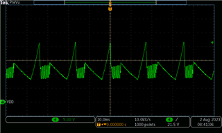

    我之前已经检查过、但没有发现短路。 我在另一个板(2)上进行了测试、观察到 VDD 4.6V 没有充电和放电。 并且未观察到 NTC 上拉电压。 这是否意味着 IC 变差了? 我已经检查了 IC 引脚从 IC GND (引脚4)到所有其他引脚没有发现短路。 这是非常奇怪的,我们以前测试过,发现一切都好。 请帮助解决 GND 到所有引脚之间的阻抗、我想使用这些值来确认。

    我怀疑 IC 消失了、查明 Aux to VDD 引脚二极管似乎有故障、打开 NTC 和 VDD 电阻器时、我们发现了这一点并解决了此电路板的问题。

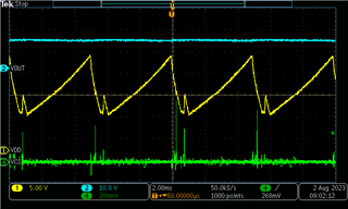

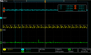

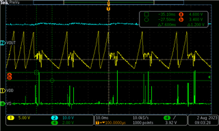

     在测试时、 均有电路板、我已看到 Vout rms 为13.1V、但波形有波动、探测了下面的 VDD。 仅供参考我正在共享 VCS 和 VDD owaveforms。 请浏览并尽快让我知道此问题的可能原因。
    尊敬的 Manoj:
    感谢您的反馈。
    看起来 CS 信号和 AUX 具有巨大的噪声、需要检查问题。 CS 引脚在导通时具有巨大的尖峰、这表明存在电容振铃。 您可能需要调整栅极驱动电阻器。 以下应用手册应有助于解决 AUX 和 VDD 的上述问题。 请告诉我、您的观察结果一旦通过上述链接进行了测试。
