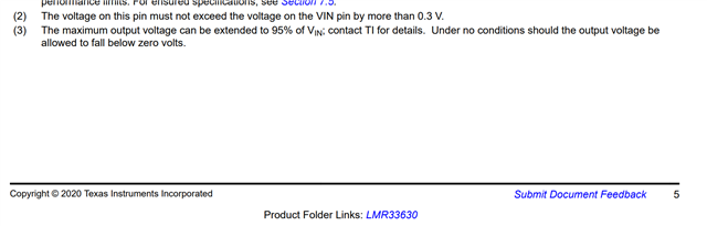

这来自产品说明书的第5页。 我能否获得在最高95%的输入电压下操作该器件的详细信息?
    您可以参阅有关 DS 8.4.2压降的更多详细信息。 当输入电压电平接近输出电压时、高侧 MOSFET 的关断时间开始接近最小值、稳压器以 TON_max 和 TOFF_MIN 运行、从而尽可能减小 Vin 和 Vo 之间的差异。
