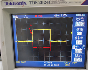

您好,我有一个问题,当我使用 LP8764,详细,我设置输出电压1V/2V3V ,但 LP8764的  实际输出1V/2V3V 电压只保持750ms,然后 下降到0。以下寄存器已配置:
 这就是"Wave":

    尊敬的 Dingxialei:
    您使用的是 LP8764-Q1的哪个可订购器件型号? 您是否已在技术参考手册中查看此 LP8764版本是否在默认情况下启用了看门狗电路、是否可能处于长窗口模式? 如果是、并且您未在指定的时间范围内配置或禁用看门狗(WD)电路、则 WD 可能会超时并关闭 PMIC。 这可能有助于解释您看到了什么。 但为了能够在 TI 确认您的器件配置情况、我需要知道确切的版本=可订购器件型号。
    如果您没有此信息、您还可以读取 LP8764-Q1寄存器映射寄存器0x1和0x2、并为我们提供这两个寄存器中的数据值。 这样、我们就可以确定 PMIC 型号以及在其中配置了哪些设置。 然后我们可以提供更详细的帮助。

    您好,Juha Pennanen,
    我读取了相关的寄存器、如前所述、寄存器 值 如下所示:
    寄存器                地址     值
    DEV_REV               0x01        0x86
    NVM_CODE_1           0x02        0xb4
    NVM_代码_2           0x03        0x00
    WD_THR_CFG 寄存器  0x409       0xBF
    我有 两个 问题:
    (1) WD_THR_CFG 寄存器值 指示 看门狗  默认关闭、它与 规格不同、我不知道 为什么。
    (2)我试图打开看门狗 (地址0x409 值 0x40)但失败,并首先解锁 寄存器写保护,然后 写寄存器,最后 锁定。

    尊敬的 Dingxialei:
    根据您发送给 LP8764-Q1器件的信息、您运行的器件是"11B4"型号。 此 PMIC 与 TPS6594-Q1 "1213"搭配使用、从而实现 PDN-1A 的 J721E。 您是独立运行 LP8764-Q1还是也在带有 TPS6594-Q1"1213"的电路板上运行?
    如果您为系统加电(我假设 TPS65941213-Q1和 LP876411B4-Q1都已就位并已连接)、电源是否会持续通电超过750ms?
    如果您尚未获取这对 PMIC 的用户指南"TPS65941213-Q1和 LP876411B4-Q1 PMIC J721E、PDN-1A"、请参阅 TI.com、文档 ID 为"SLVUCF3"。
    如果您希望在独立的 LP8764-Q1器件上运行测试和实验、那么也许、与专门用于 J721E 处理器的特定多 PMIC PDN 相比、TI 订购的标准 EVM 会为您提供一个更干净的起点。

    您好,Juha Pennanen,
    LP8764输入始终具有5V 电压、但在上电后、输出仅为750ms 高电平、而在 LP8764输出降至0V 后则为750ms

    尊敬的  Dingxialei:
    LP8764-Q1的"11B4"型号配置为使用3.3V 输入电压。 如果您使用5V 输入电压、那么 PMIC 将检测输入过压并关闭。 通常、LP8764-Q1可以通过 NVM 配置为5V 或3.3V 输入、但您所使用的该特定版本会设置为需要3.3V 输入。 这可能是您看到的原因之一。 您可以为 PMIC 提供3.3V 电压吗?
    和 LP8764-Q1 "11b4"型号 与 TPS6594-Q1"1213"型号 PMIC 搭配使用。 PMIC 必须连接在一起、否则它们将无法运行。 文档"SLVUCF3"中对此进行了介绍、标题为" J721E PDN-1A 用户指南 TPS65941213-Q1和 LP876411B4-Q1 PMIC 用户指南"。 您未确认是尝试单独操作 LP764211B4-Q1还是与另一个 PMIC 一起操作。

    您好,Juha Pennanen,
    我尝试使用3.3伏的输入、但事实是、无论代码中的输入电压是1V/2V/3V、LP8764的输出始终为0.8V、只能保持750毫秒。 如果输入电压超过4V、LP8764的输出为1V/2V/3V、但始终保持750ms。

    尊敬的  Dingxialei:
    在这种情况下、您应该研究 LP87642Q1EVM 或 LP87644Q1EVM 的使用。
    弗洛里
    您好、Florian:
    为什么不能单独使用 lp8764?
    定夏雷
    您尝试用作独立器件的 LP8764在多 PMIC 配置中应用作辅助器件。 此时、您的配置中缺少主 PMIC (TPS65941213-Q1)。
    请阅读 https://www.ti.com/lit/ug/slvucf3/slvucf3.pdf 以了解更多信息。
