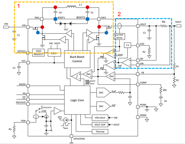

尊敬的团队:
我正在了解 TPS552892-Q1、有两个地方令人困惑:
1.  TPS552892-Q1的自举电容是如何工作的? 在图片中、如果高侧降压 FET 导通、则红点的电压为 Vin。 但是、蓝点的电压为 VCC、这无法使 FET 导通。  是否有更多详细信息来解释它是如何工作的?

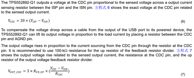

CDC 引脚称为电流检测和补偿引脚。 如图2所示、VCDC 和 VOUT_CDC 之间有何差异?   对于  VOUT_CDC如何 推导公式(__LW_AT__7)?  I-V 块是什么意思?  我能否 解释一下 CDC 引脚输出电压固定为 VCDC、R2可根据 VOUT_CDC 进行调整、并添加一个额外的电流反馈环路以补偿系统?
谢谢、  此致、
阿尔文
    尊敬的 Arvin:
    在 BOOT1和 SW1之间有一个自举电容器来为高侧 MOSFET 驱动器供电。 因此、高侧 MOS 的 Vgs 仍等于 VCC、Vgate_hfet=Vsource+SW1 VCC、Vsource_Hfet=SW1。
    2.Vcdc 是 CDC 引脚上的输出电压、表示 Visp-VISN 电压。 VOUT_CDC 是添加到输出电压以补偿电缆压降的电压。
    BRS、
    布莱斯
