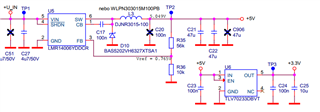

器件型号:LMR14006
我们在工业油阀控制单元中使用 LMR14006YDDCR、在9V DC 至32V DC 的宽输入电压范围内为微控制器供电。输出的典型功耗为50 -100 mA @ 5V。我们已经设计并测试了该产品、现在已经进入 常规生产。 某些组件返回时出现与 LMR14006连接的非常奇怪的行为。 当我们为器件的输入端提供12V 电源时、LMR14006YDDCR 不会产生预期的输出电压5V。相反、它会产生约0.7V 的电压、并服装尺寸约为250 mA 本身。 当这种情况发生时、它可以随时重复。 我们关闭器件1分钟或1天都无关紧要。
奇怪的是、它可以通过输入电源电压从0.0V 缓慢增加到12.0V 来修复(斜坡需要10秒)。 此后、LMR14006YDDCR 开始正常工作并按照设计产生5V 电压。
我们无法特意生成此故障:我们构建了一个测试台并重复进行了1000个上电和断电周期。 我们只能修复它。 这种情况发生在已生产的3000款器件中的4款器件上。 有什么想法会导致出现这种情况?

    这听起来很奇怪、我 以前没有收到这样的反馈。 我只想确保您是通过 TI 授权分销商购买的。
    您以前是否使用过 LMR14006/This 电路? 这是第一次发现此问题吗?
    谢谢、此致。
    AD 分销商)这批 LMR14006由2021年04月20日 的"Texas Instruments EMEA Sales G"购买、1000件。
    AD 电路)这是我们第一次使用 LMR14006、但我们会定期使用降压稳压器。 从上面的原理图可以看出、我们生产了2种类型的 PCB。 它们在尺寸上大多不同。 电源路径原理图是相同的。 这两种类型的 PCB 都存在此问题。 发生于大约一年前。 但在我们没有进一步跟进此事之后,这只是1个人计算机 A。 但在上个月,我们再得到3个。

    您能否将发出的器件放置在 LMR14006 EVM 上、看看问题是出在器件上、而不是 PCB?  您可以在 https://tisamples.ti.com/上申请 EVM

    大家好、问题仍然存在。 但是、我不接受您建议购买 LMR14006 EVM、并将出现故障的器件焊接到其中、因为我现在没有出现故障的 LMR14006。
