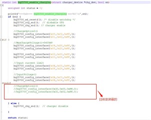

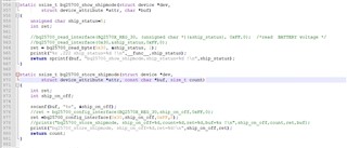

    感谢您的建议。  我们写入0x30寄存器、然后立即将其读出、但发现好像不允许写入最后一个位、或者该位本身发生了更改。 结果如下所示:
    读取和写入运输模式的函数如下:
    我们发现、系统通常会调用 bq25700_ENABLE_CHARGE 函数并将0写入0x30寄存器。 目前、我们已阻止将0写入0x30的操作。
    谢谢。

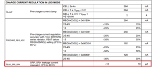

    感谢您的答复、但我们对 BQ25703A 的发货模式感到困惑。 从数据表中、我们可以通过将0x30h 寄存器的第[1]位设置为1来了解到 BQ24703A 可进入运输模式、但我们也注意到了第1位的描述如下:
    这是否意味着 在140ms 后、SRN 的电压放电至低于3.8V 时、BQ25703A 会自动退出运输模式?
    根据 电气特性、我们还注意到  SRP 和 SRN 的泄漏电流不超过10uA。 但如果 BQ25703A 将自动退出运输模式、它如何实现如此低的漏电流?

    您可能会发现该主题对描述 EN_SHIP_DSG 位的功能很有帮助: https://e2e.ti.com/support/power-management-group/power-management/f/power-management-forum/1183644/bq25730-about-en_ship_dchg-function
    本质上、该位用于对电池电容器进行放电。 BQ25703a 不处理在系统级处理的运输模式、 同样、充电终止由主机处理、因此为了禁用充电、主机将需要设置 CHRG_INHIBIT 位或将充电电流寄存器设置为0 mA。
