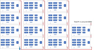

器件型号:BQ77216
您好、先生/女士:
请参阅以下简单的功能块。
我们想在一个电池组模块上使用3个 BQ77216、每个电池组模块都有30s 的电池电芯。
我们的系统将使用大约14个电池组模块、这些模块将成为低于功能块、总系统电压大约为1500V。
您能否告诉我们 Bq77216是否可以在此应用中使用?
是否有需要注意的副作用?
请向我们提供您的建议。
非常感谢。
    尊敬的 Statham:
    BQ77216应该能够在此配置下工作。
    我不确定每个模块中的 Rsense 块是什么、因为 BQ77216不使用电流检测电阻器、这种情况看起来就是这样。
    如果这不是为了与 BQ77216连接、那么 我不会看到任何问题。
    马克斯·韦博肯
