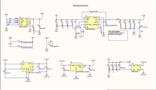

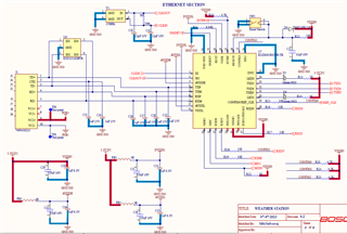

无法从 TPS2375PW 获取电压、但我的电路基于应用手册。

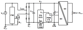

    VSS 和 RTN 的接地不能共享。 此外、通常需要 PG 引脚、因为 PD 本身具有浪涌延迟、并且 PG 在浪涌期间将设置为低电平。 请在下面的中查找 TPS2375的典型结构。
    您可以通过 www.ti.com/.../TPS2375EVM 参考 TPS2375的参考设计

    我们已经分析了您关于 RTN 和 VSS 的意见、并且已经在电路板上将它们隔离、但仍然没有获得所需的 PoE

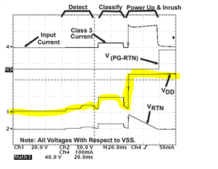

    您能否获得 VDD 与 VSS 之间的波形(如下面突出显示的曲线)? 我想查看检测、分类或其他步骤是否存在问题。
    帝昂
    PoE 电源的 Vdd 和 VSS 引脚之间没有电压。

     PD 是一个相对无源器件、PSE 将向 PD 发送电压脉冲以与 PD 协商。
    -您可能需要检查与 VSS 和 VSS 的连接,如果您在 VDD VDD 上看不到任何检测电压(触发电平的高电平电压为2.8 - 10V )。

    我们正在使用与 IntelRegisteredI350的802.3at (25.5W)千兆 PoE+端口兼容的 PSE。 RJ45连接器可提供  7499410213。
    您好、sibi、
    感谢您的回复。 我想知道是不是有任何断开连接、还是有高电容滤除来自 PSE 的电压信号。 根据802.3 标准、VDD 与 VSS 之间的电容应小于0.15uF。
    您能否分享原理图以显示从 RJ45输入到 PD 的路径? 如 www.ti.com/.../tidmb33.pdf 左侧的第1页和第2页所示、
    帝昂

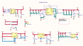

    当然
    我认为这两个部分必须涵盖整个 PoE 应用
    您好、sibi、
    感谢您分享原理图。
    我有两个问题:

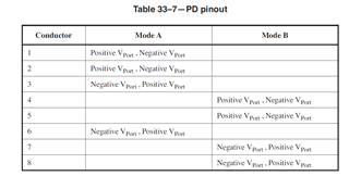

    1.对于引脚连接、确保应用了模式 B

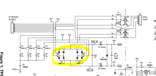

    2.在 RJ45后的引脚分配后没有整流器。 标准 PR36不应是正极或负极、通常需要在 VDD (如下例所示)引脚输出和 PD 的 PR36-RJ45 VSS 输入之间使用整流器。
    帝昂
