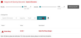

下午好!
我想使用 TI 器件设计一个降压转换器、我需要有关
器件的功能模式。
我的降压转换器应该将24V (最小19.2V、最大28.8V)输入电压转换为3.3V
(最小3V、最大3.6V)输出电压。 此外、我的最大负载电流为0.5A、最小负载电流为
电流为0.02A。
我最初选择了两个具有集成开关的 TI 降压转换器、
TPS62933以及一个2.2uH 的集成电感器、即 TLVM23615。
我使用了 WEBENCH 电源设计器生成了电路的原理图示例、如果我假设
我的负载电流是该工具无法设计原理图的最小值(0.02A)
但它为 TPS62933设计了一个电感器、其电感器为4.7uH。
您知道为什么工具不能执行此设计吗?
我假设在负载电流较低时、降压转换器以 PFM 运行、并且
我可能不了解该功能模式的局限性。
此外、如何估算电感器的电流纹波和输出电压
PFM 中的纹波? 这与具有可变开关频率的 DCM 模式类似、
条件的约束?

    尊敬的 Zixu:
    我找到了一些可以帮助我们解决这个问题的方法。
    我尝试在 WEBENCH 中使用 TLVM23615设计降压转换器、Iout=0、5A、该工具可以执行电路设计。 然后、我将 Iout 降低到0.02A、此时出现以下消息:
    这个问题可能源于相位裕度和环路响应。
    "你怎么知道的?
    大卫
    尊敬的 Davide:
    Webench 是一种仿真效率和抓取启动电路来修改它的优秀工具。  对于估算数据表未提供的每种工作条件下的效率非常有用、但估算稳定性却没有这么好。 在我看来、您发现 Webench 是一个不喜欢的临界情况。
    使用 TLVM23615进行电路设计非常简单、因为您只需添加输入和输出电容器。 如果您想继续使用 TLVM23615、我建议您抓取 EVM 并测试运行条件。 操作应该非常简单、因为有跳线可以调节输出电压和开关频率。
    谢谢。
    安德鲁
