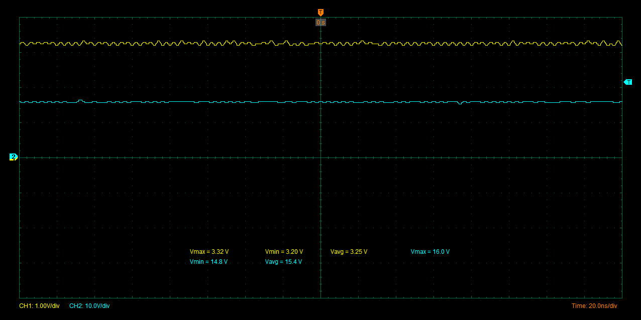

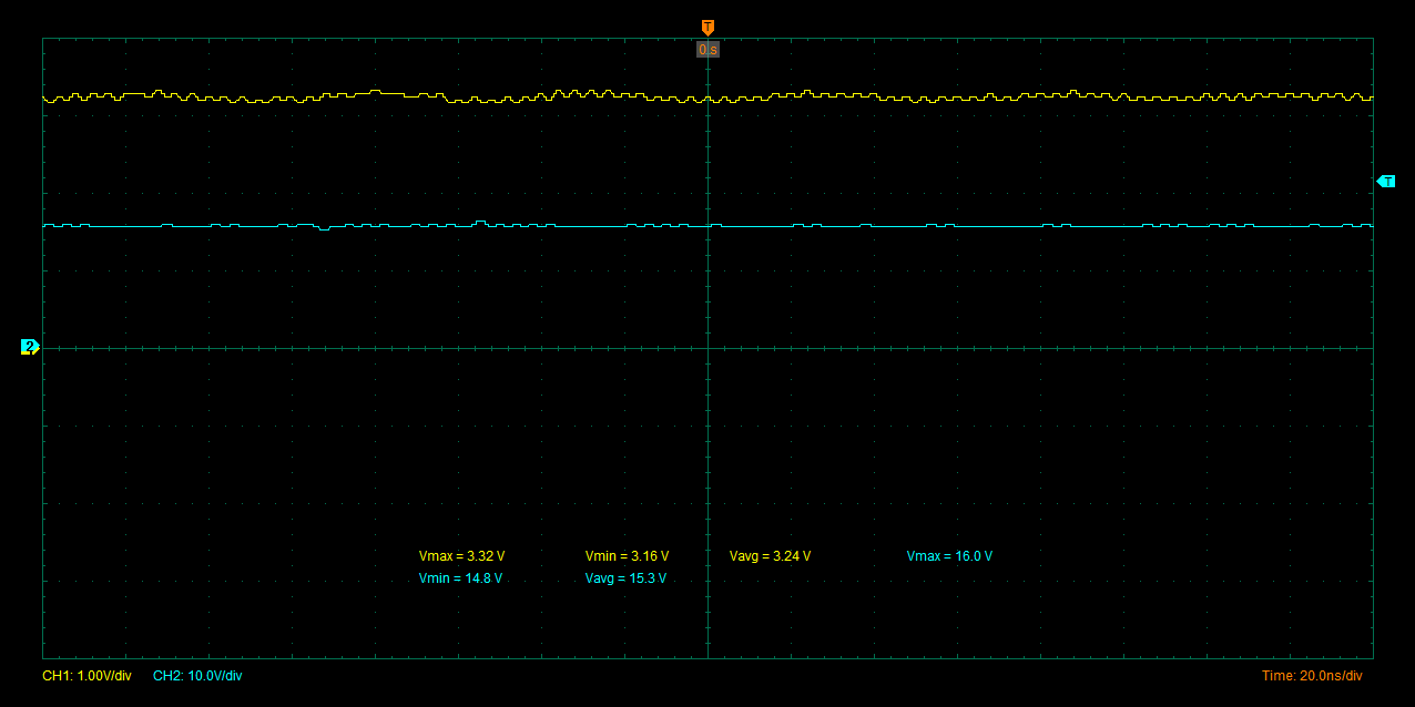

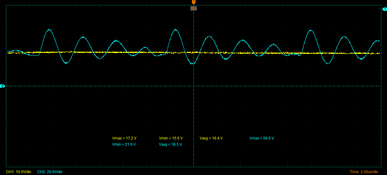

    示波器图:
    首先、您在空闲状态下拥有两个 LDO 的输出、没有向电路板请求功率、只有 MCU。
    第二、您在应力测试时有两个 LDO 的输出、只需在板上加载。

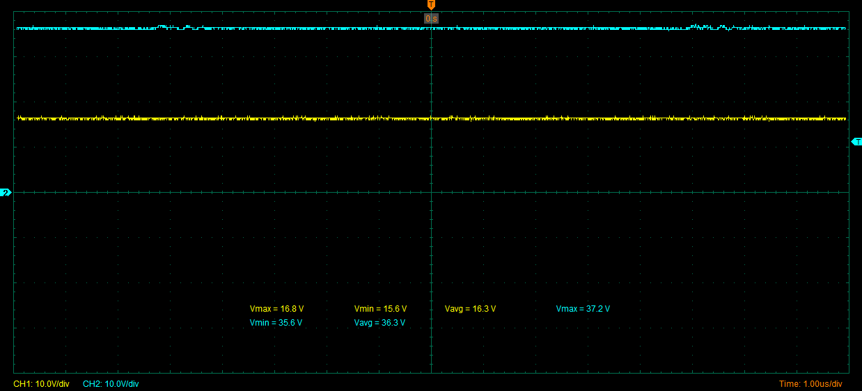

    第三、您拥有板的 Vin 与 LM317。

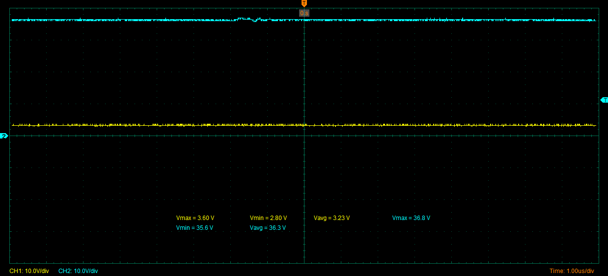

    第四、您具有负载压力测试、低偏置电流(电荷)仿真以及缺少输入滤波的结果、用于分析实验板的可能结果和弹性。 您可以验证、即使在这种情况下 LM317可完美处理。

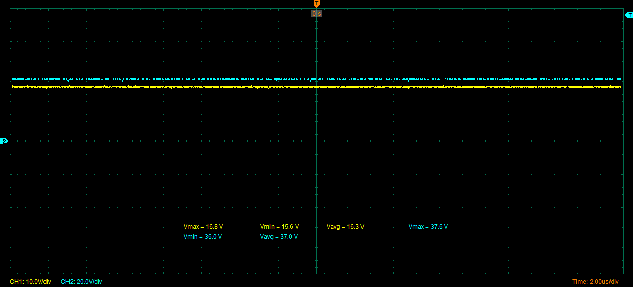

    第5次对板上的 Vin 与 Vout 进行负载测试。

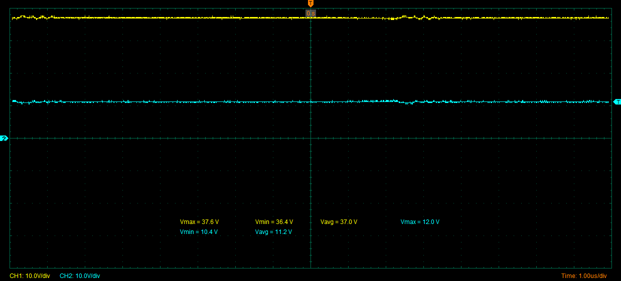

    6在相同电路下、Vin 与 LM317相同。
    第七、在相同电路下、您有 Vin 与 LM1117。

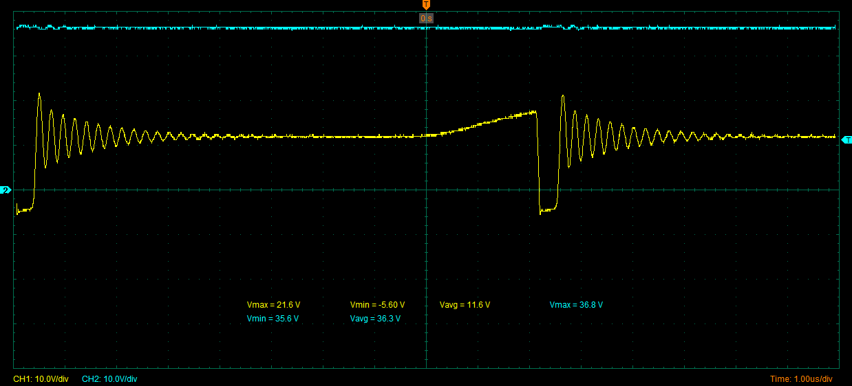

    第8个功率电感器的电感器运行方式、它是噪声源。
    我一直在降低噪声来解决这个问题、现在由于将谐振传播到 LM317、从最初的50kHz 频率更改为200kHz、这似乎已经消失了、如果您检查弹性测试、您将看到传播现在是300kHz 以上。 正如您可以在该图上验证的那样、LM317非常可靠。

    您好,Leonardo,
    此处的任何东西都不会让 LM317干扰、实际上、您的所有波形都显示了 LM317调节的输出。 如果 LM317输出端的噪声是输入端电感器产生的传导噪声、则可以增大 LM317的 Cout 以帮助衰减该噪声。  您还可以在底部设定点电阻器上添加一个电容器以提高纹波抑制能力:
    您可能需要尝试在故障排除过程中在电路中添加保护二极管、以查看故障是否消失。  如果是、那么您就知道系统中存在绝对最大值违例或反向电流、您可以将二极管留在电路中、也可以跟踪源以解决问题。

    在第4个图中、您可以验证、当我在电路板条件高于最大极限的情况下对 LM317施加应力时、LM317反应非常好。 应该的。
