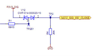

我们使用的是 TPS7A2433DBVR
3.3V 固定电压稳压器。 我们有大约 48V 的电压、通过电阻分压器耦合到大约10V (R1 = 68k、R2=20k)的 TPS7A2433DBVR 输出端(由5V 电源驱动)。
V2是  TPS7A2433DBVR
输出端的有效功率限制将电压拉低至10V 至3.3V。 其影响是微控制器数字输入的电压不超过允许的3.3V。
我们的问题是:这是一个常规的使用吗? 当永久使用下拉机构时、可能会出现什么问题?
提前感谢!
汉斯-乔格·齐默尔曼

    您好、Nick。
    感谢你的评分
    原理图如下所示:
    48V 通过外部继电器切换至 X1C、作为闭合继电器的信号。 然后、该48V 电压通过 R1 (用于信号连接器)提供 给二极管耦合、二极管耦合 在一侧由 TPS7A2433DBVR 输出驱动至3.3V (P3V3_DIG)、而在另一侧提供给 MCU 数字输入"MCU_SIG_SW_CLOSE"。 原因可能是48V 信号在30V 和48V 之间变化、因此给数字输入的限制带来了问题。
    通过这种方式,如果 TPS 下拉至3.3 V,我们实现了两个稳定点: Relais 打开: 0V; Relais 关闭: 3.3V。
    TPS7A2433DBVR 的输入端由5V 输入驱动。
    这´s 它目前的工作方式。
    此致、感谢您的帮助
    汉斯-约尔格

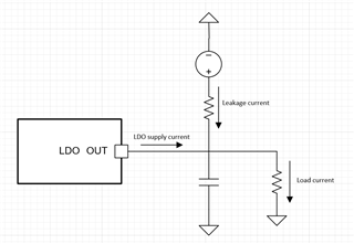

    尊敬的 Hans-Joerg:
    谢谢你的解释、我想现在就明白了。
    LDO"下拉"电源轨的问题是 LDO 本身无法向其输出端灌入电流、 因此、它唯一能够做到这一点的方法是 LDO 上的负载大于从48V 到3.3V 网络的泄漏电流、这样48V 电压就能提供部分负载、而 LDO 则能提供剩余负载并保持稳压。 根据您在此处展示的配置、 LDO 上几 mA 的负载就足够了。 此负载需要始终存在、否则3.3V 输出将为其提供净电流、并将充电至更高的电压。

    尊敬的 Hans-Joerg:
    请参见下图。 我的意思是、如果进入 LDO 输出的泄漏电流大于负载电流、则 LDO 电源电流变为零、并且在输出端有净电流、从而导致电荷构建和输出电压上升。
    我没意识到这是少数具有这种有源输出下拉电路的器件之一。 我认为情况仍然是一样的、因为有源输出放电电路仅在输出电压比标称输出电压高大约2%时才会开启、因此对于正常使用而言、您可能希望避免这个用例。 换句话说、如果您仅依赖此有源下拉来灌入泄漏电流、则输出将始终比标称值高2%。 如果可以确保负载电流始终大于泄漏电流(小于1mA)、则无需使用有源放电电路。
    尼克

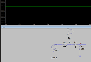

    您好、Nick。
    感谢您的解释、二极管 V12和 V13仍然有问题。 如果您看一下方向、可以看到、如果没有48V 电压、则3.3V 输出不会到达负载。
    二极管耦合中的电压值为:
    引脚1:3302 V;最后一位数字悬空
    引脚2:0 V
    引脚3:0V
    因此、TSP 通过二极管
    当48V 连接到输出时、测量以下值:
    引脚1:3302V;最后一位悬空
    PIN2:3323V
    引脚3:3606 V
    我可以看到二极管上的压降、这意味着电流从3流向1。 下降是(3606–3302)= 0304 V,这意味着有一个从48V 电源流入 TSP 的输出。
    此外、电压从3降至2。 压降为(3606–3323)= 0283V、这意味着有一个从48V 电源到 MCU 测量的电流。
    这些二极管为肖特基二极管。
    所以、我认为激活有源机制的方法是将48V 过孔二极管放在 TSP 输出端、从而得到这些值。
    您能这么看吗? 还是我完全错了?
    汉斯-约尔格

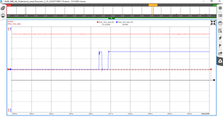

    嗨、Nick、非常感谢您的帮助! 我将尝试进行最后一个测试、我认为分析 LDO 输出端电流的方向会有所帮助
    如果电流流出、则可以实现您的解决方案、我认为设计没问题。
    如果电流流入、则有功功率限制处于活动状态、我们必须考虑该设计。
    通过分析二极管耦合的引脚1和2上的电压、我得到了输出可视值:
    如下图所示:
    可以看出、LDO 输出确实没有影响、如红线所示。 蓝色线是到 MCU 的输出、运行良好。 S、我认为、 即使我直到现在才真正了解该机制、对输出没有影响、整体设计也是可以的。 再次感谢您的帮助、
    很高兴能提供帮助!
    再见。
    -尼克
