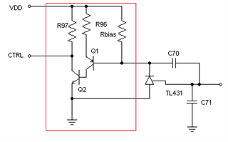

3月3日我询问了 UCC28220次级侧控制的情况如下、收到了回复。
  1.我的问询: 我想知道如何将 UCC28220用于次级控制 PWM IC。 (必须在次级侧设计 UCC28220、并且必须在输出电压下直接连接反馈)
            我分享我设计的电路图。  我为次级侧、TL432应用了 UCC28220。
  2、TI 的回答: 好的、反馈电路对我来说还可以。 因为看起来大家已经设置完毕、所以我将关闭该主题。
    (请参阅随附的照片文件、因为下面拍摄的照片的分辨率较低。)
但是、先前验证的电路无法正常工作。
问题是、PWM 无法控制在占空比低于20%以下。 这会导致输出电压升高。
我认为您的电路验证是错误的。
我认为上述问题的原因如下。
当 TL432器件导通时、会生成阳极阴极电压。
(VAK:
测量电压约为2V)
由于此电压、UCC28220的引脚8 (CTRL)在控制期间不能低于2V。
因此,我认为不能把税项减至20%以下。
我询问如下。
1.
我以上的假设是否正确?
2、如何配置电路来解决上述问题? 请提供一个示例电路。
请详细回答。 谢谢你。
e2e.ti.com/.../3343.03-MAIN-DC_2D00_DC-CONVERTER-BLOCK.pdf
e2e.ti.com/.../0045.OLD-ANSWER-_2800_May-3_2C00_-2023_2900_.pdf
    我仅验证了您的电路、但没有验证设计值。 在您的情况下、您将需要使用1.25V TL431、因此我认为如果您使用2.5V TL431、CTRL 的最小电压约为2.5V、因此不可能使占空比进一步变小。
    如果 TL431 1.25V 仍然无法提供足够低的占空比、并且您需要0占空比、则需要根据您的当前设计将您的电路修改为以下值、从而通过将 CTRL 调整为零电压来实现零占空比。 如果您有任何问题、请告诉我。
