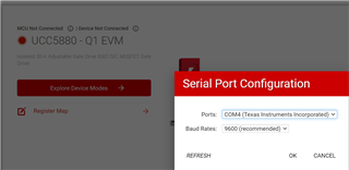

尝试使用 UCC5880INVERTEREVM 时、我会按照指南中提供的说明进行操作。
我能够打开 Uniflash 并加载映像 f28003x_ucc5880.out。  TMDSCNCD280039C controlCARD 上的 LED D1应开始闪烁。
但在启动 UCC5880 - Q1 EVM 时、 无法连接 MCU 或设备 ,尽管选择了串行端口。
    您好、Alberto、
    感谢您的联系。
    这很可能是控制板上的跳线设置问题。
    您能否确认 controlCARD 开关与以下设置匹配?
    丹尼尔
