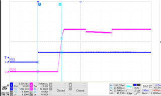

  输出7V 5A、我们首先连接输出负载1.5R、然后使用 9V 13.5V 或16V 提供输入 电压、我们测试从 EN 拉高到输出电压的波形建立。 我们发现两个问题:
  响应时间过长、当 EN 为高电平时、此器件需要大约20ms 的时间才能做出反应并开始斜升输出电压。
  2.输出降至4.2V 约25ms,然后恢复至7V。
   我们移除输出1.5R 负载并重新进行测试、问题1是相同的、而问题2压降是更好的一点。
  请告诉我如何改善这个问题,谢谢!

      我的电路板上发生了该问题。 这是原理图、现在 MCU 与 CPU_CV_REF 无关、所以我认为这是高阻抗、没有影响。 R1711和 C1718是否会减慢循环并导致此问题?
    由于美国假期、回复可能会延迟。 我们的团队会尽快回复您。
    能测试一下 SW 引脚的波形吗、看一下芯片的工作状态。   您能否删除  R1711和 C1718? 谢谢。

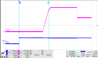

    专家、您好!
      我删除了 R1711和 C1718、现在出现了无压降问题。 但是、从 EN=1到输出电压开始再到斜升的延迟是相同的。 是 由 CV 降压环路导致的吗?
    通常情况下、启动波形应如下图所示。 您可以在数据表中看到它。  您是否可以尝试断开电路的前级和后级、然后使用 Vin 为 EN 供电并单独测试 LM61460的启动波形?  此外、您在加电时是否有顺序? 在 EN 电压之前是否存在 Vin? 谢谢。

    专家、您好!
      甚至在使能引脚拉至高电平之前和之后、我确认 Vin 始终存在。 很奇怪、当 EN=1时、器件需要这么长的时间才能启动输出电压斜升。 您是否为此定义了最大值? 根据您的数据、时间小于1ms、
    我上面提供的数据是使用 EVM 进行测试的。 我想问一下、您是否有一个 EVM 可以将客户的参数移至该 EVM、以了解这种现象是否仍然存在?  此外、请测试 Vin 的波形。 请注意 LM61460 Vin 引脚处的波形。  我仍然担心实际的 Vin 引脚波形并不总是存在。
