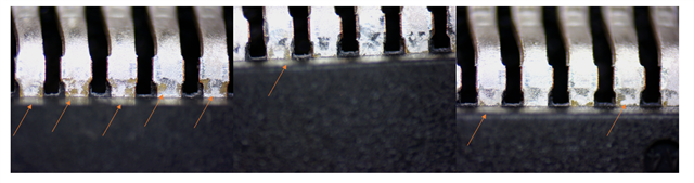

LM2676SX-ADJ/NOPB 我们收到了2500件,事先目视检查,我们可以发现以下的差异;
  • 我们发现铅焊料(非关键区域)上的镀层不完整(焊锡)。
  • 在导联底部的关键区域未观察到异常。
这种情况是否符合 TI 的 标准? 我们担心它在板上使用后可能会导致一些问题。
谢谢。

    图像焊接异常吗? 您能否附上普通图像供参考? 这是否与焊接过程有关?
    尊敬的 GUI He:
    我们未在板上使用、但我们的 QC 反馈该问题、看似镀层不完整、我们想要确定这种情况是否符合 TI 的 QC 标准、以及 是否存在任何质量潜在风险。
    随附我重新发送照片、希望这次能更好。
    萨姆

    我在内部咨询了我们的专家。 这是树脂出血而不是不完全电镀、根据 QSS 标准、在这种拒绝标准下、我们仍然可以接受

    尊敬的 GUI He:
    我能理解这一点吗?
    1.此问题符合 TI 的 QC 标准
    2.这个问题在使用中没有任何质量风险。
    请确认、谢谢。
    萨姆
    Sam、您好!
    我认为是肯定的、因为:
    1. 树脂排放符合 TI 标准(小于引线长度的1/3)。
    2. 这种类型的树脂流失对可焊性或焊点性能没有影响。
    3. 谢谢!
