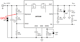

我想将 LM7130用作由 MCU GPIO 控制的负载开关(3.3V)。 当将 GPIO 引脚变为高电平/低电平时、它应该连接/断开 Vout 与 VIN 的连接。 数据表中提到了"在主机 MCU 控制系统中、EN/UVLO 或 OVLO 也可以从主机 GPIO 驱动以控制器件"。
但是、我无法获得任何支持将 LM7130应用作为负载开关并由 MCU GPIO 控制的参考原理图/设计。 您能否为我提供应用的设计参考?

    感谢您的联系。 此处未提供参考设计。 但是、将 MCU 引脚直接连接到器件引脚应该是简单的实现。

    感谢您的澄清。 它是否像这样-我需要在电路中使用 R1、R2和 R3、并在 R1和 R2的结处连接 GPIO?

    是的、回答正确。

    我的 GPIO 电压电平是3.3V。 那么、我可以将该引脚直接连接到 EN 引脚吗、如上一个图中所示? 或者应该使用电压电平转换器、因为根据数据表、EN 引脚电压电平为1.2V。

    EN 引脚需要高于1.2V 的电压才能启用器件。 它可以容忍高达5V 直流电。您可以直接连接到3.3V GPIO。
