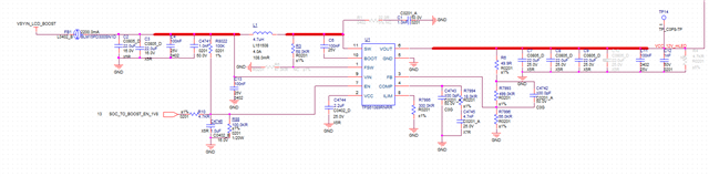

大家好、
   客户计划评估 TPS61089。 您能否为客户查看原理图(尤其是在环路设置中)? VIN 为8.4V。 Vout 为12V、Iout 为0.3A rms 1A 峰值。
   客户还有其他问题:

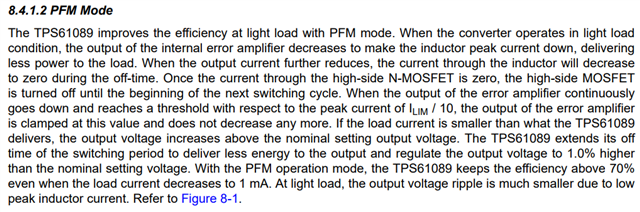

   TPS61089的条件从 PWM 进入 PFM;
   2. PFM 的工作原理;
   3.在 tps61089中有没有音频功能?
您自己的
不适用
    尊敬的 nan:
    参数都正常。
     器件从 PWM 进入 PFM 时的倾角是电感器谷值电流变为0的时间。
    它可以计算为:Iavg=1/2*ΔIL =1/2* Vin*Duty/L/fs=0.18A,输出电流大约为0.11A。
    对于 PFM 模式、请参阅 d/s。
     tps61089中没有超出音频功能。
