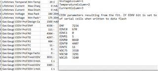

    我按照手动建议生成了所有日志文件、并且还收到了 GPC 报告。 但是3/6文件失败,尽管遵循了正确的程序。
    我已将此 GPC 报告的这些参数加载到电量监测计的数据存储器中       、例如 EMF EDVC0 EDVC1 EDVR1 EDVR0 EDVTC、电压为0-100%、但剩余电量为0%。
    在这里、我将发送日志文件和 GPC 报告供您参考、您能帮助我找出解决方案以获得准确的剩余容量吗?
    即使正确地遵循了所有程序、我也不明白出现了什么问题。 您能从这些文件中指出失败的具体原因吗?
    另外、您能否说明将所有这些参数加载到数据存储器后的具体过程、以获取准确的剩余电池容量。

    您好、Parth:
    我将首先从 GPC 获得良好的匹配。 如果不匹配、所提交的数据存在问题。
    我试着分析偏差最大的低温低速率文件。 你可以看到没有"膝"。  比较图如下所示。 低温与室温间的关系 由于电池阻抗在低温下增加、这是不正常的。
    低温
    室温
    这是我不理解的,需要你的帮助!
    我在建议的温度(0 - 5摄氏度)下使用了低温日志文件、那么为什么报告中拒绝它?
    www.ti.com/.../sluub45b.pdf
    请帮我理解、我在过程中做错了什么。
    谢谢。
    帕尔特
    大家好、PARTH
      我注意到您的日志文件中的 NumCellSeries=1、但在您的测试文件中、记录的电压数据表明这是使用两节串联电池的电池、可以尝试使用修改的参数以查看结果是否可以改善。
