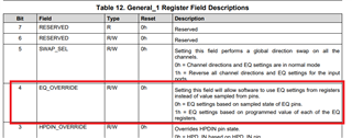

    让我再确认一下。 即使客户在 I2C 模式下使用、他是否需要通过 DEQ1设置均衡?
    数据表的描述如下。
    7.4.5线性 EQ 配置
    TUSB1044接收器通道可控制上行和下行端口的接收器均衡。 接收器均衡增益值可以由滤波器 通过 I2C 寄存器或 GPIO。
    对于 I2C,客户不需要设置 DEQ1引脚,他们应该通过 I2C 来设置。
    最佳
    布赖恩
     客户不需要设置 DEQ1引脚
    ->如果我们不需要 DEQ1引脚功能、为什么要严格定义 DEQ 电阻值? 是否可以在 DEQ1和 VCC 之间放置任何电阻器?
    使用 I2C、您可以选择使用 DEQ 引脚状态或使用您写入的值。 如果选择不使用 DEQ 引脚状态、您可以 将任何电阻器放在 DEQ1和 VCC 之间。
    感谢你的帮助。
    我来回顾一下下面所示的讨论。
    -交换引脚处理:如果使用 TUSB1044作为 I2C 操作模式,在交换到 GND 之间放置2.2uF 电容器是可以接受的。
    - DEQ1引脚处理:在 DEQ1 tp VCC 上放置47到20k 欧姆的电阻器是可以接受的,如果 TUSB1044用作 I2C 操作模式。
    如果不正确、请告诉我。
