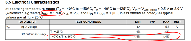

客户希望了解 TLV733P-Q1在整个电流范围内的电流精度、数据表符合1mA 条件下的规格。 您能帮忙分享一下吗?

    由于某种原因、汽车产品说明书中缺少负载稳压图。 如果您参考目录数据表、您可以根据典型特性图中的输出电压来计算百分比误差。 如果您共享此应用的输出电压、我可以帮助您进行计算。

    我想知道 Iout 从1mA 到300mA 的最大直流输出精度。
    能否与我们分享如何评估和计算?
    我将按照以下条件使用它:
    VIN=5V、VOUT =3.3V、50mA;(115℃);
    延杰
    Yanjie,
    是的、我明白。 我需要输出电压能够帮助进行计算。
    由于从数据表中缺失了150C 的数据、因此我必须在125C 下进行此操作。 在我看来、这无论如何都够用了、因为当 Ta = 115C 和您的应用条件下、您可以实现125C 的结温。
    我按如下方式对此进行估算:根据典型数据、最坏情况下的负载稳压器处于高温(125C)和满载(300mA)条件下。 我估算最坏情况下的误差为(3.3V - 3.253V)/3.3V = 1.42%。 然后、我们可以根据流程差异增加裕度;针对流程差异增加30%的裕度是合理的。 因此、125C 时估计的负载稳压规格为1.42%* 1.3 = 1.85%。 将该值添加到1.4%直流精度规格中、而您得到3.25%。
