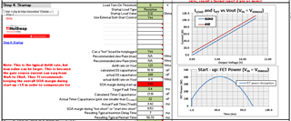

我实际上使用的是设计计算器、并且对软启动部分有一些问题。
我的第一个问题是:启动期间 SOA 的利润率是多少?
相关信息、我的应用中具有高达1200W 的电阻负载和70mF 的电容负载、12伏电压条件下的最大电流为100安培。 计算 出的 calcul 和 dv/dt 速率后、输出电压为1.21V/ms。 您如何看待下面的曲线和值(以及其他部分)? 您是否认为晶体管在启动时可以正常工作?

Maurice、您好!
感谢您的联系。 请参阅此应用手册、了解有关启动期间 MOAFET SOA 裕量的更多信息。
ti.com/lit/an/slva673a/slva673a.pdf
根据设计计算器、启动期间的 SOA 裕度为0.51。 这表示 MOSFET 将在启动期间燃烧。 如果您共享设计计算器、我就可以计算出可能的最大启动负载。
e2e.ti.com/.../4010.LM25066_5F00_Design_5F00_Calculator_5F00_REV_5F00_D.XLSX
这是使用我的值的设计计算器、
Maurice、您好!
请查看以下两款设计计算器。
e2e.ti.com/.../LM25066_5F00_Design_5F00_Calculator_5F00_0.12-ohm-Startup-Load_5F00_1.6-mF.XLSX
e2e.ti.com/.../LM25066_5F00_Design_5F00_Calculator_5F00_NO-Startup-Load_5F00_70-mF.XLSX
最大可能负载:选项-1:CLOAD = 70mF、RLOAD =无限
选项2:CLOAD = 1.6mF、RLOAD = 0.12 Ω
