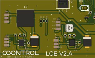

    2月、请看随附的文件、今天我有两个使用 LM22670MR-ADJ 的电源、一个5Vdc 电源和另一个10Vdc 电源、我们的想法是用 LM27762代替10Vdc 电源来获得+-5Vdc、 那么、我正在考虑将电源的电压从5Vdc 提高到5.5Vdc、正如您告诉我的、您认为呢? 再次感谢您的关注。 请访问 time.e2e.ti.com/.../supply.pdf

    这个想法是用+-5VDC 电源代替我当前拥有的10V 电源(根据前面答案中所附的图纸)。 总之、我需要移除现有的10VDC 电源并使用 LM27762放置一个+5VDC 和-5VDC 电源、而 LM27762的电源将使用 LM22670MR-ADJ IC 从当前5VDC 电源设置5.5VDC。

    我懂了。 因此、如前所述、如果输入为5.5V、我认为您可以从 LM27762获得+/-5V 的输出电压(低于~200mA 负载)。
    注意:LM27762中 Vin 的 AMR 为5.8V (第4页)。 如果您操作/超过 AMR、则可能会损坏器件。 此外、5.5V 是可能的最大工作输入电压、这意味着根本没有裕量。
