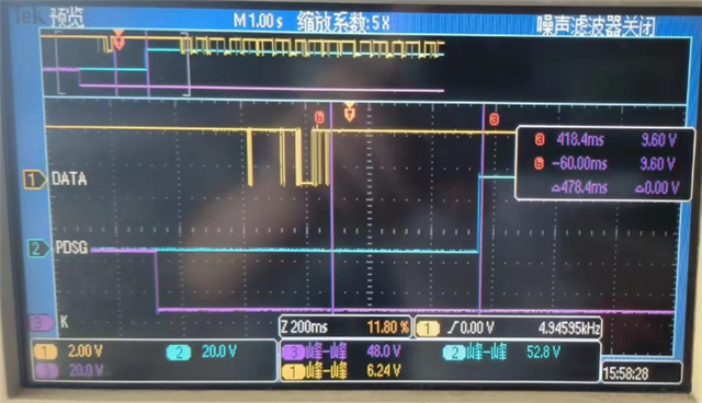

使用 BQ76952的客户设计使用 BQ7695202 CRC 模式、  通过命令开启 PDSG MOS (此时主放电管关闭)、从完成捕获的命令到在 bq76952上执行前置放大器的时间如下:
通道1是 bq76952 I2C 的 SDA、
通道2是前置放大器的输出、
通道3是按钮、
由于示波器的原因、目前波形无法清楚地展开。 目前进行的测试很多、外围的条件都是一样的。 从测试到开始播放预播放命令再到执行 BQ7695202执行预播放的时间大约为500ms-1500ms。 这个时间范围内的电流测试相对较大。 执行主放电管的打开和关闭也是打开和关闭命令的时间。
PDSG 原理图如下所示:
请帮助检查它。

    总的来说、PDSG 电路看起来非常正常、没有任何问题。 我确实有一些关于这种设置的问题:
    [quote userid="259355" url="~/support/power-management-group/power-management/f/power-management-forum/1248219/bq76952-bq76952-turns-on-the-pdsg-time-problem  通过命令打开 PDSG MOS
    1.是否将 FET_EN 位设置为低电平以便可以使用 PDSGTEST ()命令? 如果是、如果您希望使用 PDSG、
    2.在发送命令之前,设备是否处于睡眠模式? 这很关键、因为在睡眠模式下、器件每秒轮询一次以检查是否接收到任何命令、而在正常模式下、它每250ms 轮询一次。 如果处于睡眠状态、则不会听到超过一秒的延迟、因为除了1轮询之外、FET 还可能需要250ms 以上的时间才能导通。
    3.按钮代表什么? 这是要发送的命令的触发器吗?
    我建议查阅 技术参考手册中的表6-9事件时序 以及 数据表中的表16-2启动序列和时序 、了解有关器件时序的更多信息。

    FET-EN 当前设置为1。 该按钮 用于在外围提供高电平和低电平来控制 MOS 的导通或关断。 将按钮拉高可关断主放电 FET。 将其拉低将首先唤醒 MCU、MCU 将通过通信线发送命令以打开 PDSG FET。
    此时、BQ76952无法在通信期间进入睡眠模式。 测试的环境条件相同、但打开 PDSG 的时间约为0.5s-1.5秒。 在线路命令下关闭主放电管道的时间相对固定、基本上约为0.5s、并且运行时间不会超过1秒

    我对您关于器件是否处于睡眠状态的措辞感到有点困惑。 该器件在睡眠模式下仍能够进行通信。 它的评估频率低于正常模式。 我想再次检查一下器件必须处于正常模式才能进行通信、是否没有误通信。 您能否使用 sleep_disable (),然后重试,看看是否产生不同的结果?
    另外、为了更明确地说明、从按钮按下到 PDSG 导通大约需要0.5-1.5秒、还是从发送到 PDSG 的 I2C 消息到开启大约需要其他时间?
