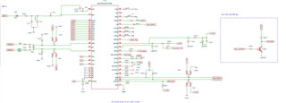

器件型号:BQ76942EVM
尊敬的先生:
我正在使用 BA7694202 -I2C 使能芯片、并使用 TI 站点上提供的相同代码(sluC701-STM32-I2C)、但器件 在主 MCU 发送器件地址后未发送 ACK
使用 MCU:STM32G473VCT6
I2C 速度:400kHz
R218、R219、R224、R225 Q26 为 DNM、RST-DWN 与接地短路。
R214、R215为4.7K
C108上的电压:1.8V DC
请建议并分享任何其他代码或想法,以便我可以转发。-我已经开发了48V100Ah BMS 基于 BQ7695203 -SPI 通信。

    尊敬的 Ramesh:
    您知道您的代码当前是否设置为使用 CRC? BQ7694202默认启用 CRC、因此如果微控制器不发送 CRC 位、器件将无法读取消息。 观察您发送的信号(以及我假设的数据位)、您似乎没有在传输过程中发送 CRC。 这意味着器件将无法对其进行确认、因为它看起来不是有效消息。 您能否说明示波器屏幕截图上显示的是哪些信号?
    此致!
    A·内德尔费尔德
