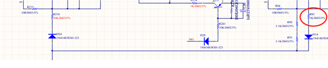

    客户发现 有时发生短路时无法观察到 SCD 位、 在这种情况下、DSG 会在短时间内下拉至负电压、同时、 我们可能会看到放电 MOS 的 VGS 急剧下降、REG1缓慢下降。
    我对随附的原理图和波形的问题进行了总结,您能否帮助进行审查并提供如何解决此问题的建议?
    非常感谢!
    e2e.ti.com/.../BQ76952-SHORT-CIRCUIT-ISSUE .docx

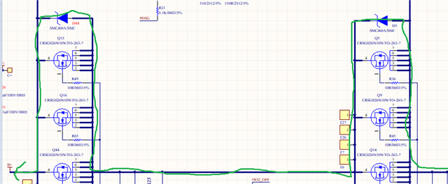

    看看您发送给我的那部分原理图、我有几个问题:
    1. DSG 和 CHG 的闸门是由什么驱动的? 看起来它们由同一个源驱动、而不是由另一个
    2.您的客户使用多大的电阻作为电流检测电阻?
    3.存储在以下寄存器中的三个值是什么:Protections:SCD:(Threshold、Delay、Recovery)
    4. D44和 D5的要点是什么? 这两者的结合使我认为您永远无法禁用充电、因为电流始终会流过它们。
    有没有其他方法可以看到 BQ76952的完整原理图? 了解 FET 的驱动机制和 SRP/SRN 引脚配置会有所帮助吗?
    此致!
    A·内德尔费尔德
     尊敬的 Asher:
    CHG 和 DSG 由 BQ76952驱动、充电和放电端口是分开的、因为客户添加了 MOS (放电操作由 MCU 控制、符合 ISO13849安全要求)与放电 MOS 串联、因此可能会给原理图的一部分带来困惑。
    电流传感器为1m Ω、SCD 设置为:SCD 阈值、300mV;SCD 延迟、200us;恢复时间、 60秒。
    根据 与客户的讨论、我们发现2点可能很重要:
    1.虽然未触发 SCD 位、但在发生短路时正确触发了 DSG_TEST 位。 这意味着 bq76952确实关闭了放电 MOS、因此问题在于 SCD ALERT 位未正确设置的原因
    2. VDSG 可以被拉至约0V,正确吗? 当发生短路而 SCD ALERT 位未正确触发时、关断放电 MOS 时、VGS 最终会急剧下降、从而导致 VDSG 处出现负脉冲(如我的总结所示)、该负脉冲是否会导致 BQ76952关断 (如果器件未关断、那么一旦波形显示是否设置了 SCD ALERT 位、DSG/LD/P+可能会被负载检测电路拉高)?
    由于原理图是机密信息、我无法将其放在这里、因此我会 通过电子邮件发送给您。
    非常感谢!
