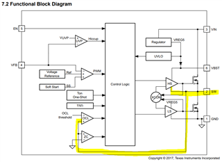

您好、团队成员:
在没有 Vin 电压的情况下向 SW 引脚施加5V 电压、我们是否有风险? 这种情况是由客户系统用例导致的。
肖太郎
    尊敬的 Shotaro:
    我们进行了5V 预偏置启动测试。 没有损坏的风险。
