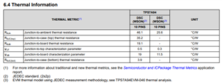

客户为变速器控制单元选择 LDO、并具有高环境温度 VIN=14V、VOUT = 5V、Iout=LDO 150mA(115℃);
 我正在推广 TLV766-Q1、但客户认为热阻太大、当我查看 TLV767-Q1时、我发现热性能信息图完全相同。 我不明白为什么1A 额定值的 LDO 与 P2P 0.5A 版本具有相同的热性能? 以前、电流额定值较大的 LDO 应该具有较小的热阻。 如果不能、它如何支持更大的负载电流?

    这两个 LDO (-77和-67) 工艺流程相似、芯片尺寸也相似。 来自我们的热建模团队:
    "Rja 只取决于物理尺寸和材料特性。  非电流"。
    电流额定值对功率耗散有影响。
    但是、电路板的布局方式对于热指标至关重要。 在一些较新的数据表中、我们将 EVM 上显示的热指标与使用 JEDEC 标准的热指标进行比较;有时我们会看到 Theta-ja 值降低了50%。
    我们提供了以下更详细的白皮书: 电路板布局对 LDO 热性能影响的经验分析
    包含 EVM 热性能的数据表示例: TPS7A94
