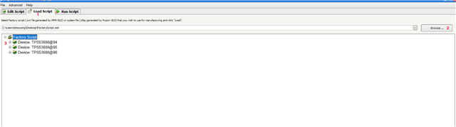

您好、TI 专家!
我在设计中使用了3个 TPS53688器件、并且安装在同一 PMBus 上、地址不同。
我可以通过项目文件(xml 格式)单独对它们进行编程、但编程需要较长时间。
如何对其进行批处理编程? 看起来使用"系统文件"进行批处理编程无法正常工作。
请提供建议。

    尊敬的 Neo:
    您可以在 Fusion GUI 中生成 NVM 配置脚本、方法是在器件配置菜单中转到"File"->"Export"、然后选择"NVM 配置脚本"。 这将允许您使用 PMBus 命令生成.csv 文件以直接对器件的 NVM 进行编程。
    对于多个器件、您应该能够在系统视图中转到"File (文件)"->"Export to MFR Script"(导出到 MFR 脚本)。 这允许生成一个 xml、以便对整个板进行批量编程。

    您好、Travis:
    我的设计中有3个 TPS53688器件。
    1.使用 Fusion GUI 7.9.3可以扫描这些器件,但即使我不做任何修改,当我关闭 Fusion GUI 时,它需要我确认对器件的更改。 这是 Fusion GUI 问题吗?
    2.要生成 MFR xml 文件进行批量编程,是否正确选择了以下选项?
    3.打开"Manufacturing app"时、它是否会扫描在线 TPS53688器件? 如果是、在何处检查这些设备是否已正确扫描?
    4.从"制造应用程序"加载后,所有的配置都被存储到 NVM 中,不需要进一步的操作,对吗?

    嗨、Neo、
    1. Fusion GUI 警告 可能硬件更改可能尚未位于 NVM 中、因为自 GUI 启动后未检测到"store to NVM"命令。 如果您尚未对硬件进行任何更改、则忽略该消息。
    2.导出到 MFR GUI 脚本文件:建议"导出前存储默认值"、以确保硬件 和 NVM 中的配置同步。 由于我们将 USER_NVM 导入到器件的 NVM 中、因此不需要"导入后添加存储默认步骤"。
    3.将 MFR 脚本加载到 MFR GUI 后、点击"Start"按钮时、GUI 会扫描是否有器件。  如果器件的地址匹配脚本中定义的地址、将开始导入配置。 如果地址不匹配 、则报告故障(未找到器件)。
    4.导入后、如果成功、配置将在 NVM 中。
