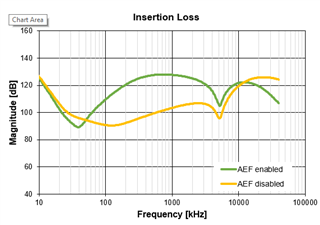

    附件中的 Excel 电子表格已从您的网站下载、并且我仅禁用了 LISN 筛选器。 然后得出以下插入损耗
    e2e.ti.com/.../TPSF12Cx-quickstart-calculator-Rev-A1.xlsm

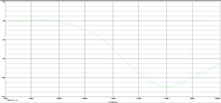

    我根据电子表格中的详细信息修改了原理图、并将其更改为交流扫描。 然后、我仿真了以下插入损耗:
     很抱歉无法读取的图形,但 Y 轴从-120到-20dB,这是远离结果在散页。

    大家好、Thomas、PSPICE 中有3线和4线测试台、可单独下载): https://www.ti.com/product/TPSF12C3-Q1#design-tools-simulation。IC 模型在两种情况下是相同的(3线电路将 IC 的 SENSE4引脚接地)。
    快速启动文件看起来不错。 我看到您为 CM 扼流圈使用了默认阻抗-您是否能够在 PSPICE 中复制此阻抗曲线?
    另外、请注意快速启动文件中的插入损耗定义是从噪声电压源到有效 LISN 电阻(对于三相3线制情况、该值为50Ω/3)。 您提供的图似乎是一个衰减结果。

    我可以看到 PSpice 中的 CM 扼流圈均使用梯形网络建模、因此我假设它与电子表格中使用的模型相同。
    在电子表格中禁用 LISN 网络不会移除50R 检测电阻-这是有道理的、但对我来说不清楚。 此外、L_grid 参数似乎不会产生任何影响??
    插入损耗和衰减图应该保持一致、但具有不同的值。
    如果 PSpice 模型能够重现与电子表格相同的情况、则可能会很好。 它使解释容易得多。

    是的、它是一个阶梯网络、用于对纳米晶 CM 扼流圈的阻抗行为进行建模。 使用简单的并联 LCR 等效电路对具有更线性特性的铁氧体扼流圈进行建模。 Excel 工具可以接受这些 LCR 参数、也可以接受测量的阻抗幅度和相位与频率数据。
    Lgrid 值不会产生太大的影响、因为它实际上与 Lcm1串联 (高得多)。
