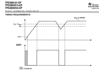

我对标记为蓝色的情况感到困惑、如下所示。 这意味着什么?
    您好、Brian、
    上电期间、当电源电压 VDD 变为高于0.8V 或1V 时、RESET 会生效、具体取决于其阈值电压电平。 该器件的阈值电压 高于1.5V、在本例中为 TPS3805H33、上电复位电压将 为0.8、对于 TPS3805G15、上电复位电压将为1V。
    此后、只要 VDD 或 SENSE 的电压保持在阈值电压 VIT 以下、监控电路就会监视 VDD (和/或 SENSE)并使 RESET 保持有效状态。
    A·西拉
    您好、Sila:
    谢谢。 对不起,我不是很满意
    在 E/C 表中、上电复位电压分别为0.8V 和1V。 但它未提及 TPS3805H33的其中一个是0.8、TPS3805G15是1.0V。 对此我们仍感到困惑。 我的客户不太清楚。 请帮助澄清此问题或在 d/s 上进行更新。 谢谢。
    另外、TPS3803-01呢?
    布赖恩
    您好、Brian、
    我在上面提供的时序图显示加电复位电压基本上是在给电路加电时、复位将被置为有效。 由于 VDD 从0开始、它已经低于阈值电压、直到 VDD 通过 VIT + Vhys (还添加了噪声保护迟滞影响)、复位才会生效。
    上面的时序图中没有定义 RESET_BAR 的时间显示了 VDD 引脚上的电压超过最小电压电平的时间。 提供最小电压以指示芯片正在上电、达到该电平后可将复位置位。 根据您使用的器件的阈值电压(VIT)、最小上电电电压可以是0.8V 或1V。
    为了使数据表更加紧凑、VIT TPS3805H33使用的电压值大于1.5V、VIT 的电压<=1.5V 是指 TPS3803G15和 TPS3803-01。
    A·西拉
