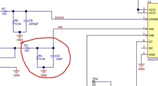

您好、团队成员:
请参考下图。
您能否分享如何为从 MCU 传入的 PWM 选择 RC 滤波器值?
在本例中、连接10k Ω GND 的目的是什么? 是否在过流情况下提供分流路径?
Tlhanks、
马德赫拉
    尊敬的 Madhura:
    需要考虑此滤波器的相关性和频率设置的原因有多种。
    UCC21520对窄脉冲敏感;如果输出电流在载流几安培时中断、 内部电感反冲将损坏输出级。  您应该使用更新后的 UCC21551和/或 UCC21550来避免此问题、这是 P2P 且具有内部保护。
    使用滤波器也是为了避免噪声耦合穿过隔离栅到高 dV/dt 开关节点的问题。 如果出现大量振铃、这可能会错误地启动驱动器。 首先、您应该尝试抑制开关电源中的任何谐振条件、但此滤波器也可以防止这种故障模式。
    虽然不必精确、但这些滤波器应在大多数25MHz 处具有-3dB 点、这是该器件的实际带宽上限。 但是、您可以将滤波向下增加到至少2倍的 Fsw/min (占空比)
    例如、对于1us 的最小脉冲宽度、可以使用2MHz 滤波器。 我使用了高达1nF 的 C 值、但 EVM 设计人员认为33pF 足够了、您可以使用这个更小的范围来最大限度地减少微控制器上的负载。
    10k Ω 用于在高阻态输入条件下拉低输入并保持输出低电平。 已经有一个内部下拉电阻器、但这个外部电阻器会增加冗余并可能启用辅助电源。
    肖恩
