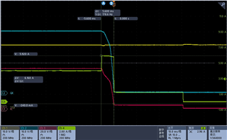

我们正在对 LM5069EVAL 进行过电流条件测试、但该操作与数据表中的价格不一致、请帮助检查该操作是否正常:
在故障超时期间内、电流应限制在电流限制值、即我们的 EVM 的5.5A。
但是、当我们在4A->6A 和4A->8A @Vin=48V 和 E-LOAD CC 模式下测试负载瞬态时;IC 可能会按预期触发故障并关断;但在 faul 超时期间、电流限制值不是配置为5.5A、而是大约6A 和8A。
CH1:VIN;CH2:Vo;CH3:Gate;CH4:IO CH1:VIN;CH2:Vo;CH3:Gate;CH4:IO
您可以帮助分享一些意见吗、谢谢

    感谢您的联系!
    这是 LM5069的预期行为。

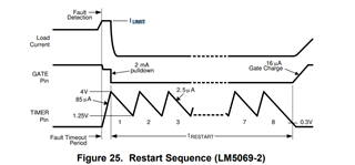

    一旦负载电流超过5.5A 的电流限制阈值、LM5069器件便开始响应、并 将电流折返至 PLIM/Vin 值、即45W/48V = 0.9375A。 在栅极放电过程中、器件允许过载电流达到断路器阈值的最大值、即105mV/10.5A 10mΩ。
