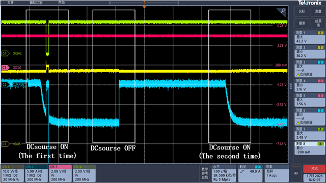

   当我通过 TS2将 BQ76952从关断模式唤醒至正常模式时、我使用 DDSG 和 DCHG 进行低侧 FET 控制、
    1、我第一次打开 DC 信号源。 当充电电流出现时、DCHG 将在短时间内(大约100mS)关断、DCHG  将 自动恢复开启。
    2 μ s、 关闭 DC 信号源、然后  第二次打开 DC 信号源。 DCHG 会正常运行。
   请查看下图。
例如
CH1:PACK+--PACK-
CH2:电流
通道3:DDSG
通道4:DCHG

    由于您使用的是低侧驱动、我想这意味着您的设计中没有预放电/预充电电路。 可能是 FET 首次触发时的初始浪涌电流足以触发 SCD 或 OCD 故障。 您能否检查当器件意外变为高电平时是否触发任何故障?

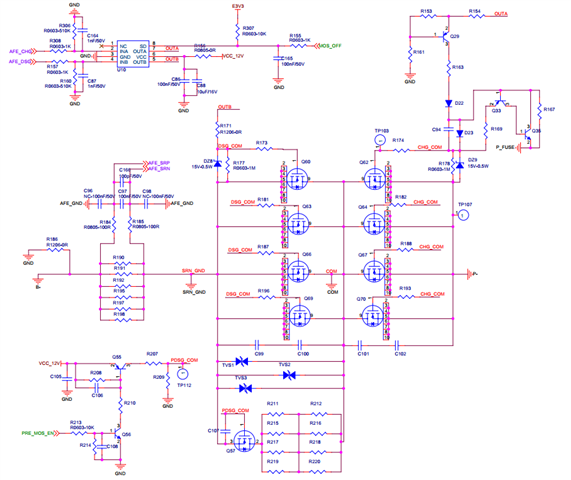

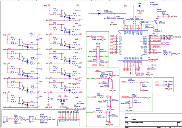

    原理图如下所示:
    请帮助检查它。

    快速两件事:您碰巧有用于栅极驱动器(U10)的 IC 的器件型号吗?  我对您向 AFE_DSG/CHG 节点添加的电容稍有犹豫。 U10的数据表是否建议这样做? 同样、是将 DDSG 和 DCHG 配置为低电平有效还是高电平有效?
    此外、每个 FET 栅极处的电阻会对导通和关断产生很大影响。 是否有适用于 OUTB 环路的电阻器值。 R178是1m Ω 电阻器、但建议电阻至少为10m Ω。 您是否能够尝试用更大的值替换电阻器?
    这很可能不会导致错误、但通常 C99-C102无法连接到您的 COM 节点。 我附上了您所做的与 BQ76952的典型设计的对比。 我看到您构建了定制 PDSG 电路。 您是否尝试在没有 PDSG 功能的情况下打开器件、以查看是否仍出现问题? 这有助于确定是 PDSG 还是 DSG 导致了错误。
