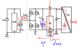

由于 PD 侧电流消耗非常小(1mA 或更低)、因此 RTN 和 VSS 之间流动的电流会降至 MPS 阈值以下、并且人们担心 PSE 侧电源电压可能会在意外的时序上断开。 为了维持 PSE 的供电、我们考虑启用自动 MPS。 请确认要在 AMPS_CTL 和 VSS 之间添加的电阻值、以便运行自动 MPS。 在 TPS2373数据表的第35页、等式(6)和(7)显示了如何计算 RMPS 和如何计算 Prmps 的示例。 但是、公式(6)和(7)之间的电阻值不同。 关于"选择了1.3k Ω 的1/8W 乘积"这一表述、存在一个问题:为什么在公式(7)中使用1.3k Ω 验证了功率、即使公式(6)计算得出的是3.56k Ω、最终选择了1.3k Ω。 请提供更详细的解释、以便我们更好地理解这一点。

    计算得出的 RMPS 为3.56k、但在(7)中使用了1.3k RMPS。 在(7)中、在 RMPS 中施加24V 电压、而不是在 PD 输入电压(37-57V)中施加24V 电压。 AMPS_CTRL 上的24V 固定引脚输出可简化电阻器选择。 57V/3.56k = 16 mA IN (6)、24V/1.3k = 18.5 mA IN (7)。 对于1-4级、最小 MPS 电流为10 mA、而对于5-8级、则为16 mA (请勿考虑双特征 PD)。
    另请参阅我们在 https://e2e.ti.com/support/power-management-group/power-management/f/power-management-forum/1239990/tps2373-question-about-mps/4687396?tisearch=e2e-sitesearch&keymatch=MPS%20Diang#4687396中的最后一次对话   、该对话涉及避免来自本地降压电容器侧的电流、这会使 PSE 侧的电流脉冲变平、导致 PSE 拉电流低于 MPS 阈值。 放置一个二极管(电路中的蓝色那个)可以防止电流进入降压电容器。 否则、增加 MPS 电流幅度或占空比会有所帮助。

    您是否是说"MPS 电流"是 AMPS_CTL 和 VSS 引脚之间流动的电流?
    - MPS 电流是在 PD 空闲且产生 MPS 脉冲电流时在 PSE 侧测量的电流。 对于1-4级、最小 MPS 电流为10 mA、而对于5-8级、则为16 mA (请勿考虑双特征 PD)。
    AMPS_CTL 端子的电压是24V?
     如果 VDD 足够、它将是振幅为24V 的脉冲电压。
    公式(6)中的"IMPS"是指"MPS 电流"? 在这种情况下、"RMPs = VDD = Imps = 57V/RMPs = 16mA 3.56k Ω(6)"的计算结果是什么?
    -因为 MPS 可以是直流电流模式或脉冲电流模式。  由于功率损耗更低、脉冲电流更有利于提高系统效率(牵引模式所需的 MPS 电流幅度相同)。
    我想(6)想说明是否没有24V 电路、在直流电流模式下、VDD VSS 之间要使用3.56kOhm 的最小电阻。 因为 VDD 的电压范围为37-57V。 使用24V 脉冲电路时、电阻可为1.3k Ω。

    如果认识到即使 PSE 侧的电流消耗小于1mA、通过在 AMPS_CTL 和 VSS 之间连接一个1.3k Ω 电阻器的放大器操作来维持来自 PD 侧的电源是否正确?

    即使您的 PD 下游端的1 mA (PE-RTN 或直流/直流转换器的输出端的 VDD)低于 PSE、如果您使用的是放大器和合适的电阻器、PSE 也不会关闭端口。
    PD 上游侧的电流脉冲(VDD VSS)需要具有1-4级的10 mA 最小值、5-8级的16 mA 最小值。 或者 PSE 会关闭端口。
