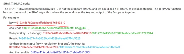

您好
根据[FAQ] BQ28Z610验证流程、有一个查询需要您的帮助。
https://e2e.ti.com/support/power-management-group/power-management/f/power-management-forum/886762/bq28z610-faq-bq28z610-authentication-flow/3279096?tisearch=e2e-sitesearch&keymatch=TI-HMAC#3279096
这个密钥是如何产生的?  如何修改质询数据?
正在等待您的回复。
