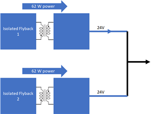

尊敬的 TI 专家:
我们已成功将 UCC28600D 用于62W 直流/直流电源设计。 输入电压在200VDC 至100VDC 之间变化。 输出为24V。
需要对设计进行修改、以便并联两个由隔离式电源供电的电源。
我们可以使用不同的反激式控制器或 CV-CC 控制器。 仅给定约束条件的是变压器。 我们需要使用同一个变压器。
您能建议最好的解决方案吗?

    感谢您关注 UCC28600 QR 反激式控制器。
    为了更好地帮助您、我需要了解有关您的新系统的更多信息。
    1. 第二个电源与第一个电源的电压是100~200Vdc 吗?  如果没有、输入规格是多少?
        为了在第二个转换器中保持同一个变压器、它需要相似的直流输入范围。
        理想情况下、可以对两条路径使用相同的 UCC28600电源。
    2. 负载将仍然只有62W (24V 时),还是负载会翻倍至124W,还是介于两者之间?
    3、 在任何情况下,两个电源是否需要平均共享输出电流?
        如果需要共享、则必须在每个输出端添加 UCC29002等负载共享控制器、并将其连接到每个电源的反馈。
        如果不需要共享、请注意、具有最高输出电压的电源将提供大部分或全部负载电流、直到达到其电流限值;然后、较低的 Vout 电源将贡献剩余的电流。
    4. 两个输入源是同时开启,还是一个开启而另一个关闭,如果是,两者之间会有过渡?
    请填写详细信息、 以便我提出适当的建议和建议。
    谢谢。此致、
    乌尔里希
    Ulrich 您好、
    1.是的、两个电源都是直流电源、但彼此不同。 例如、一些可能的输入组合为 Input1:300 VDC 和 Input2:200 VDC、Input1:800 VDC 和 Input2:400 VDC、Input1:800 VDC 和 Input2:800 VDC 等(我在键入时犯了错误、输入是200到1000 VDC)。
         是的、直流输入范围相同。 谢谢您、我们希望为两条路径使用相同的 UCC28600电源。
    2.满载是两者之间的某种程度。 它为110W。
    3.是的,目标不会由于输出电压不匹配而使任何电源过载。
    4.是、当所需的组合输出功率大于20W 时、两个输入源都开启。UCC28600电源是双向 DC-DC 转换器的辅助电源。 大部分功率将由风扇消耗。 风扇被编程为仅在两个电源都开启时运行。

    Jitendra、您好!
    很抱歉我的回复被延迟了。
    感谢您提供的其他信息;它非常有帮助。
    由于110W 的总满负载接近于组合功能(124W)、因此我建议 在每个 PSU 的输出端添加一个 UCC29002负载共享控制器、以使负载均等分配。
    或者、将两个 PSU 输出直接连接在一起、并让最高输出电压提供最大功率。
    但这  不符合您不会使任何电源过载的目标。  通过直接连接、其中一个必须在输入功率限制下运行、然后另一个才会开始提供输出电流。  由于功率限制有些宽松、因此这些 PSU 必须过设计、以 避免峰值电流、高损耗、温升和 电压尖峰导致的过大应力。
    UCC29002负载共享方法将避免所有这些应力。
    我邀请您查看该数据表和该网页:https://www.ti.com/product/UCC29002#tech-docs 上的一些支持文档
    如果其中一个 PSU 在轻负载时关闭,双 PSU 系统仍将工作。
    乌尔里希
    尊敬的 Ulrich:
    谢谢。
    我还有几个问题:
     -如果我们不使用 UCC29002、是否可以在 UCC28600的反馈中使用 CC-CV 控制器、以便它在需要时在输出中保持恒定电流。 对此、您有何建议?
     -如果我们将 UCC29002与现有的 UCC28600电源一起使用,我们是否需要重新设计基于 UCC28600的现有电源的反馈。
    吉滕德拉
    Jitendra、您好!
    我已经从几天休假回来了。
    -是的,您也可以在每个电源模块上使用 CC/CV 控制器,而不是 UCC29002。  TL103W 器件能够做到这一点。
    可以将 CC 电平设置为低于 UCC28600电源最大输出的某个点。
    -如果您使用 UCC29002、UCC28600的反馈不需要任何重大的重新设计。  您需要确保 Radj 电阻器具有一个连接点、能够将反馈感应电压调节约0.5V ~1V。
    本质上、UCC29002拉一些电流通过 Radj 来降低 UCC28600反馈网络检测到的视在 Vout、并使 UCC28600提高其模块的输出电压以恢复稳压。  UCC29002设置适当的调节电流、以便该模块与其他模块平等共享电流。
    在 CC/CV 设计中、 当负载甚至超过 CC 电平时、一个模块将始终以该电平运行一点点。  因此一个模块总是会比另一个模块承受更大的应力。  UCC29002方法可以减轻两个模块的应力、但需要在两个模块之间提供 LS 信号。  CC/CV 方法无需互连信号。   这两种方法都需要电流检测电阻器。
