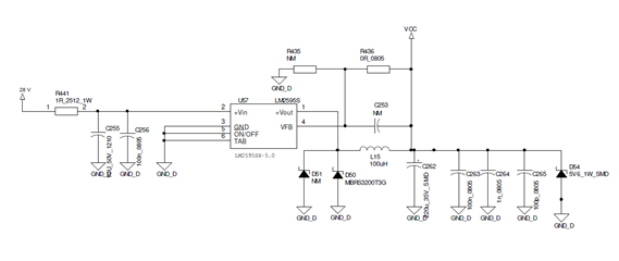

大家好。
我在使用这款 IC 时遇到了一些问题。
我的输入电压约为28V、而电路为:
在一些测试中、LM 似乎无法启动、工作频率下降到8kHz、电压没有达到5V (保持在2.8V)。
在我看来、LM 可能会进入某种不连续导通模式。 有人经历过这样的经历吗?
输出端的电流远小于1A、并且此电流中没有浪涌。
我还考虑了一些 EMI/EMC 问题。
有提示吗?
    你好
    您能向我们展示1号引脚上的电压吗?
    并联两个输出二极管的原因是什么?
    二极管是否为肖特基二极管??
    尝试将1欧姆输入电阻短路并重新测试。
    尝试为 C255使用100uF 的输入电容器。
    请确保电感器的额定值符合稳压器的电流限制。
