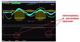

客户评估我们的 UCC23514时、VDS 上存在电压峰值(相反的 MOSFET 作用、米勒钳位 MOSFET 正常导通)。 他还评估了 NSI6801M、其钳位电流大于23514、第二个峰值(相反方向的 MOSFET 导通)可以降低。
那么、您能否帮助我进一步了解钳位 MOSFET 启用时为什么会出现电压峰值? 原因是寄生电感或内部电阻?
这种较大的负电压峰值可能会损坏 SiC MOS。

    米勒电流通过 FET 的寄生 CDG 进入栅极、并在 FET 的 CGD 两端出现较大的 dV/dt 期间发生。 如果 SiC FET 打开开关并造成短路、实际上会损坏 SiC FET。
    您可以使用具有较强米勒钳位的 TI 驱动器、例如 UCC5310M 或 UCC5350M。 首先确保没有关断栅极电阻。
