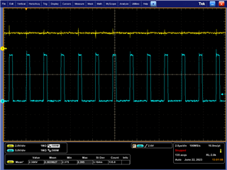

    2.捕获的开关 节点

    我认为 Vout 问题是由占空比引起的。

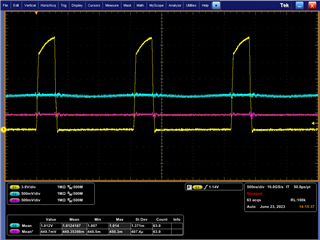

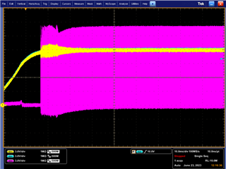

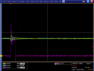

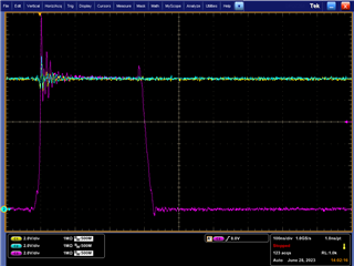

    您的波形都显示 Vout = 0V、我相信我们会看到初始启动、或者可能出现故障重新启动。  我们能以10ms/div 的间隔查看 VOUT 和 SS 吗?
    您是否还可以对 TPS40304A IC 引脚处的 VIN 和在 100ns/div 高侧 FET 上升沿触发的高侧 FET 漏极处的 VIN 进行振荡测量?
    TPS40304A 具有高侧电流限制检测功能、在高侧 MOSFET 开关期间、如果高侧 FET 的漏极电压降至 VIN 引脚电压以下、则会触发高侧电流限制检测功能。  当进行检测时、高侧 FET 导通时间将终止、以保护 MOSFET 免受损坏。
    这些是 VOUT 和 SW 信号的捕获。
    我将 EN/SS 电容器更改为100nF。
    高侧 FET 的 VIN 和漏极连接到同一源极、无需任何串行元件(例如磁珠)。
    因此、 VIN 不应降至漏极电平以下。

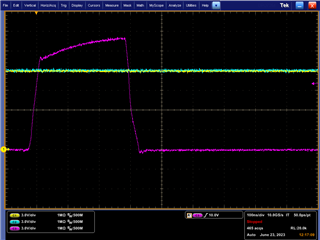

    我知道没有串行元件、但即使没有串行元件、PCB 布线的寄生电感也会在高侧 FET 开关期间导致 VIN 布线上出现显著的压降。  这可能会导致 MOSFET 漏极处的 VIN 显著低于 TPS40304A 的 VIN、从而可以触发高侧电流检测和终止导通时间脉冲。  如果您可以提供、可以提供在 TPS40304A 引脚上测量的 VIN 振荡示波器图像、该图像以100ns /分段的速率测量高侧 FET 的漏极或高侧 FET 的开关节点(如果您有3个可用通道、则可以提供两者)、 它将帮助确定这是否是问题所在。
    为了提高测量的分辨率、请对通道和直流失调电压使用相同的0V 参考点、以便以尽可能高的分辨率显示 VIN 和正 SW/漏极值。  请勿使用交流耦合。
    您还可以测量 TPS40304A 的 COMP 和 FB 引脚的电压吗?  (请勿在 COMP 引脚上放置示波器探头、因为这样会对误差放大器补偿和性能产生负面影响。
    通道1 (黄色):VIN
    CH2 (青色):高侧 FET 的漏极
    CH3 (粉色): 高侧 FET 的栅极

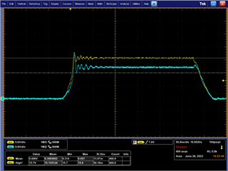

    (1)上电
    (2)运转开关
    有什么问题吗?

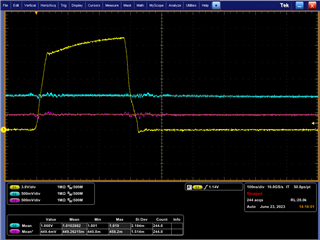

    其他 测量。
    CH1 (黄色):高侧 FET 的栅极
    通道2 (青色):COMP
    通道3 (粉色):FB
    这些栅极驱动波形看起来极慢、高侧 FET 栅极在300ns 时从1.5V 充电至略低于5V。  TPS40304A Ω 6.5V 稳压器和1.5k Ω 上拉驱动器。  为栅极电压充电所需的时间不应超过300ns。  输出电压受到限制的原因是、高侧短路保护将导通时间限制为300ns、因为 MOSFET 未完全导通。

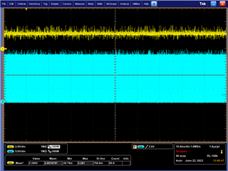

    2.高侧 FET 栅极(黄色)和 SW 节点(青色)。
      VDD = 5V、VIN=12V、HGATE = 1欧姆、BOOT 上的电阻= 1欧姆
    3.低侧 FET 栅极(青色)和 SW 节点(黄色)。
      VDD = 5V、VIN=12V、 LGATE = 0 Ω、BOOT 上的电阻= 1 Ω
    感谢您的更新、我想我们已经确定了这个问题。  TPS40304不支持 VDD = 5V 和 VIN = 12V 的配置。  VDD 应直接连接到 VIN。  VIN 和 VDD 之间的电压差会导致高侧电流限值跳闸并在达到最小高侧 SCP 脉冲宽度之后终止高侧导通时间。

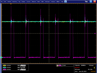

    2) 2)请提供以下波形:
    波形1:
    TPS40304A 引脚上的 SW (直流耦合、2V/div、从屏幕底部向上+1间隔的接地)
    TPS40304A 引脚 上的 VDD (直流耦合、2V/div、从屏幕底部向上+1间隔的接地)
    高侧 FET 的漏极 (直流耦合、2V/div、从屏幕底部+1间隔的接地)
    如果示波器允许在1V/div 条件下存在-6V 的偏移、请将所有波形更新为-6V 偏移和1V/分频)
    波形2:
    重复波形1、将电源电压从12V 降低到较低的电压(介于5V 和8V 之间)

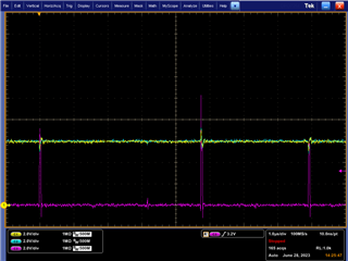

    2.波形1
    3.波形2 (6.1V VDD)

    VDD = 6.1V 时的开关节点波形看起来像是在150-300kHz 下的50ns 脉冲(脉冲跳跃)
    这些是否在启动期间进行、或者当 VIN = 6.1V 时、转换器是否产生非常小的电压?
    FB 显然不应调节至0.425V、我也看不到您的电路中会阻止它调节至预期的0.591V、也看不到会导致它在 VDD = 6.1V 时跳过50ns 脉冲的任何内容
